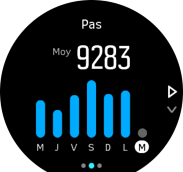

Vous pouvez également vérifier votre nombre de pas au cours des sept derniers jours d'un simple glissement du doigt vers la gauche. Faites défiler l'écran vers la gauche avec votre doigt ou appuyez sur le bouton central pour afficher le nombre de calories brûlées.
ActivityMonitoring steps week
Faites défiler l'écran vers le haut avec votre doigt pour connaître votre activité au cours des sept derniers jours sous forme de chiffres au lieu d’un graphique.

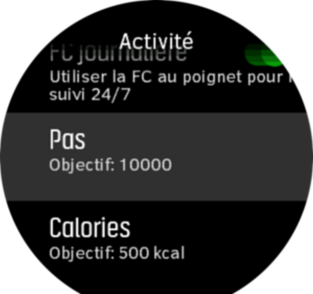

Objectifs d'activité
Vous pouvez ajuster vos objectifs quotidiens aussi bien pour le nombre de pas que pour les calories consommées. Dans l'affichage de l'activité, touchez l'écran avec votre doigt de façon prolongée ou effectuez un appui long sur le bouton central pour ouvrir les paramètres des objectifs d'activité.
Activity Goals
Lorsque vous paramétrez votre objectif de pas, vous définissez le nombre total de pas pour la journée.

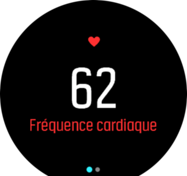

FC instantanée
L'affichage de la fréquence cardiaque (FC) instantanée vous procure un aperçu rapide de votre fréquence cardiaque.
Depuis la vue de la montre, faites défiler l'écran vers le haut avec votre doigt ou appuyez sur le bouton inférieur pour accéder à l'affichage de la FC

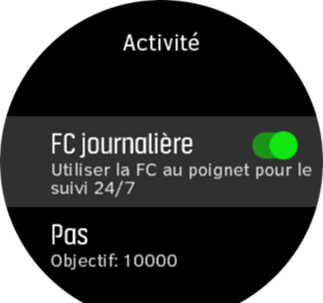

Pour pouvoir consulter l'affichage des valeurs de FC journalières, vous devez activer cette fonctionnalité. Vous pouvez activer ou désactiver la fonctionnalité depuis le menu des paramètres sous Activité. Si vous êtes dans l'affichage de la FC journalière, vous pouvez également accéder aux paramètres d'activité en appuyant de façon prolongée sur le bouton central.
Lorsque la fonctionnalité FC journalière est activée, votre montre active régulièrement le capteur optique de fréquence cardiaque pour contrôler votre fréquence cardiaque. Ceci augmente légèrement la consommation d'énergie.
Daily HR setting
À partir de l'instant où vous activez cette fonction, votre montre a besoin de 24 minutes avant de commencer à afficher des informations de FC journalière.

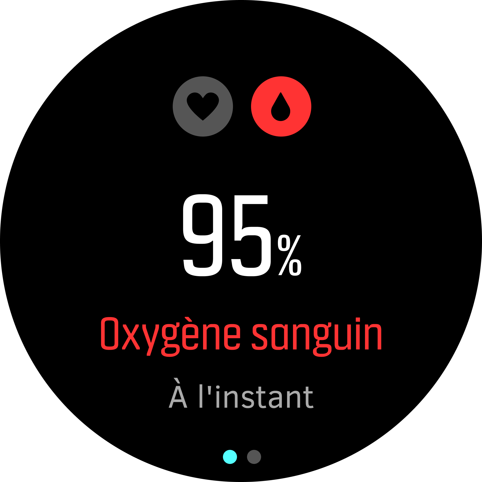

Vous pouvez mesurer vos niveaux d'oxygène sanguin avec Suunto 9 Peak.
Le niveau d'oxygène sanguin peut être un indicateur de surentraînement ou de fatigue, et peut également mesurer l'acclimatation à la haute altitude.
Les niveaux d'oxygène sanguin normaux oscillent entre 96 % et 99 % au niveau de la mer. En haute altitude, les valeurs saines peuvent être légèrement inférieures. Une bonne acclimatation à la haute altitude fait remonter la valeur.
Blood Oxygen
Vous pouvez voir votre niveau d'oxygène sanguin dans la vue Fréquence cardiaque :
  1. Sur le cadran de la montre, appuyez sur le bouton inférieur ou balayez vers le haut pour entrer dans l'affichage Fréquence cardiaque.
  2. Appuyez pour entrer dans l'affichage Oxygène sanguin.
  3. Gardez votre main immobile pendant que la montre effectue les mesures.
  4. Si la mesure a échoué, suivez les instructions sur la montre.
  5. Une fois la mesure effectuée, votre niveau d'oxygène sanguin s'affiche.
