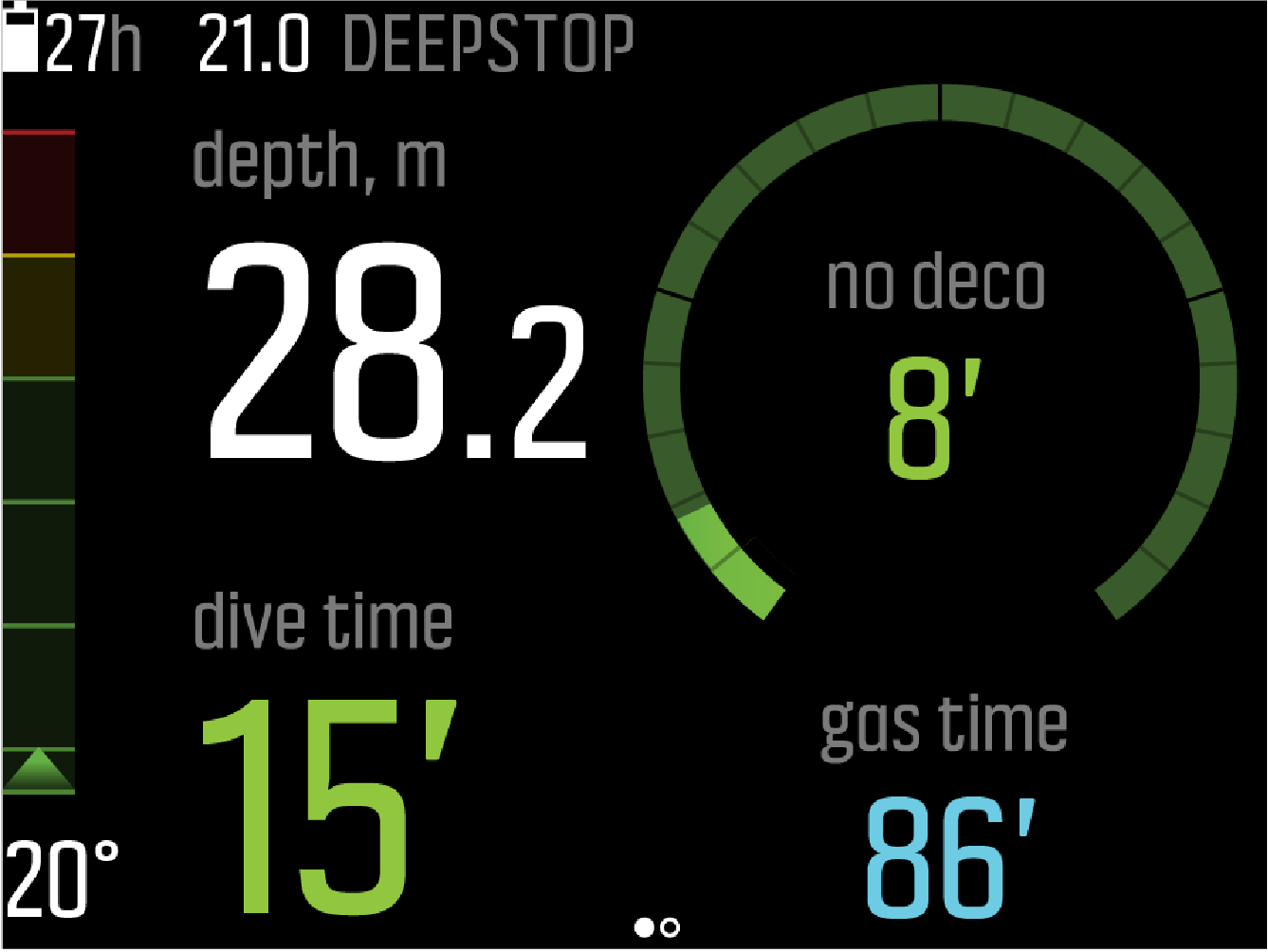

Les informations relatives au temps de gaz ne sont pas visibles par défaut. Une fois la personnalisation effectuée dans l'appli Suunto, ces informations seront visibles dans l'angle inférieur droit de l'écran. La valeur n/a est affichée dans ce champ si vous n'avez lié aucun Suunto Tank POD. Si vous avez au contraire bien connecté un POD, mais qu'aucune donnée n'est reçue, la valeur -- est affichée. Cela est possible lorsque le POD est hors de portée, que la bouteille est fermée ou que le niveau de charge de la batterie du POD est faible.
gas time
