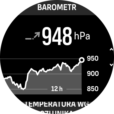

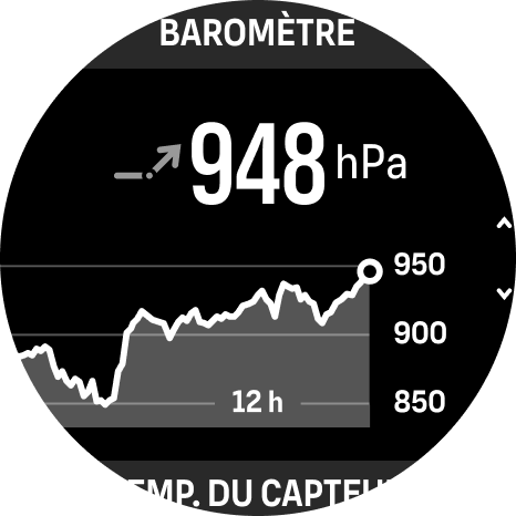

Balayez l'écran vers le haut pour voir la pression barométrique et le graphique de tendance du baromètre.
Alti Baro02
