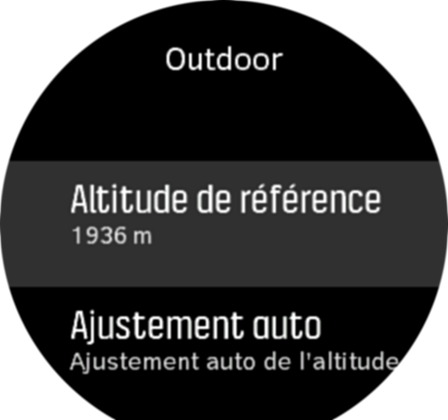

Votre Suunto 9 utilise la pression barométrique pour mesurer l'altitude. Pour obtenir des indications précises, vous devez définir un point de référence d'altitude. Il peut s'agir de votre élévation actuelle si vous en connaissez la valeur exacte. Vous pouvez également utiliser FusedAlti (voir FusedAlti™) pour définir automatiquement votre point de référence.
Définissez votre point de référence depuis le menu des paramètres sous Outdoor.
