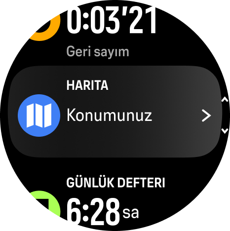

  1. Saat yüzünden Harita öğesini seçmek için ekranı yukarı kaydırın veya alt düğmeye basın.
    Harita Menüsü Race
  2. Harita ekranında alt düğmeye basın.

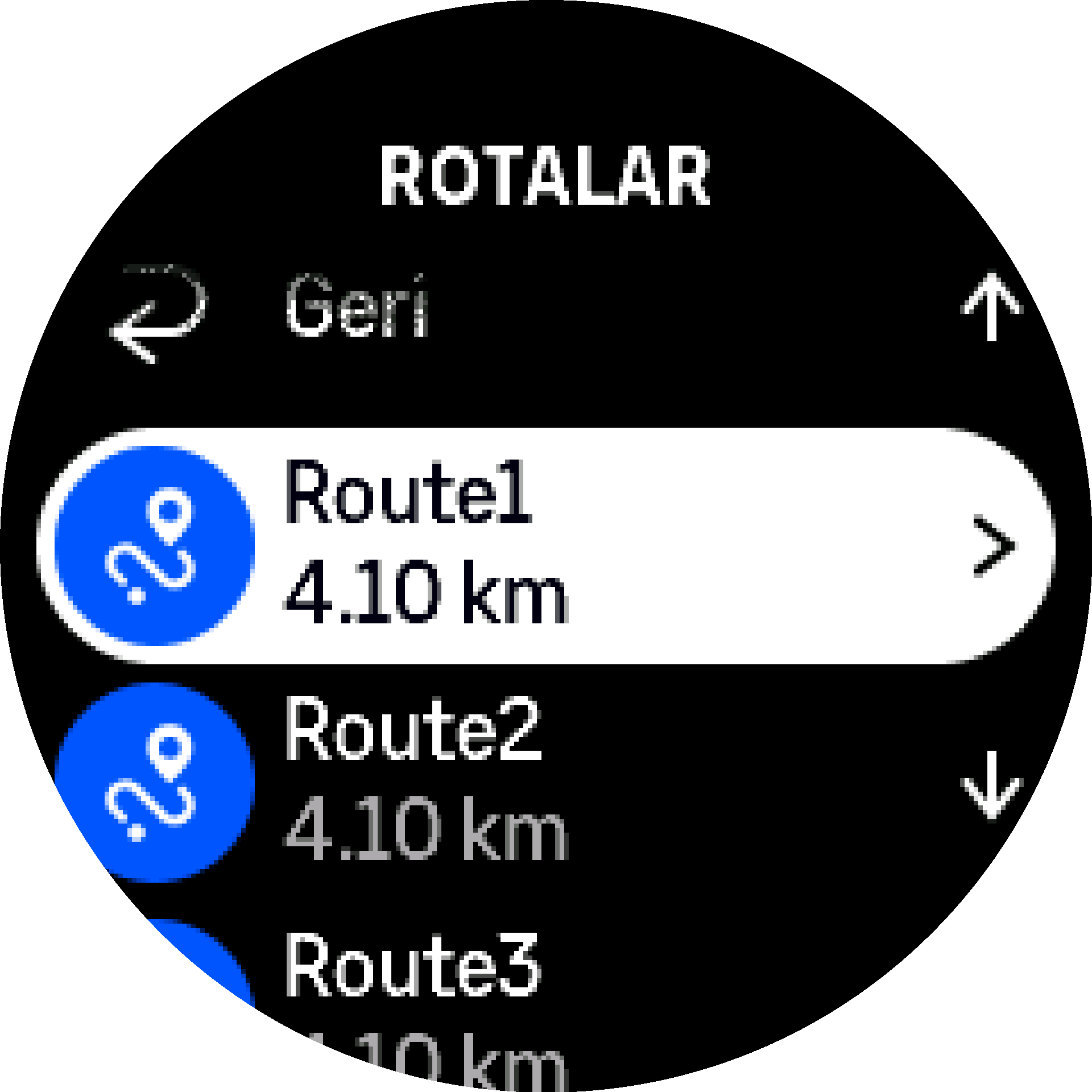

  3. Rotalar seçeneğine gidin ve orta düğmeye basarak rota listenizi açın.
  4. Gitmek istediğiniz rotaya ilerleyin ve orta düğmeye basın.
    Rota listesi S9PP
  5. Üst düğmeye basarak rotayı seçin.

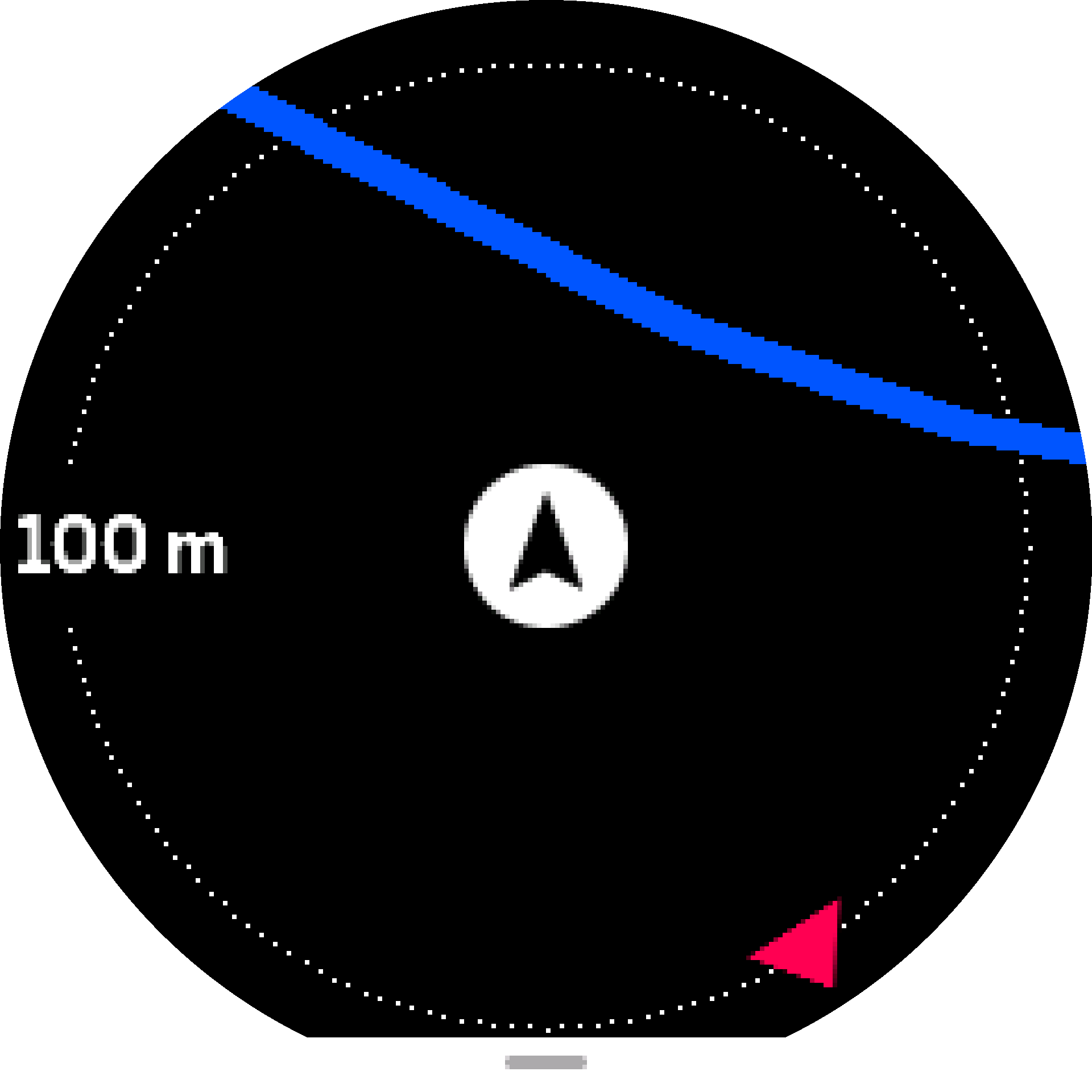

Çevrimdışı haritalar kapalıysa sadece rota gösterilir. Yakınlaştırma ve uzaklaştırma işlevlerini etkinleştirmek/devre dışı bırakmak için orta düğmeyi basılı tutun. Üst ve alt düğmelerle yakınlaştırma düzeyini ayarlayabilirsiniz.

Bir rotada gezinirken, saatiniz siz rotada ilerledikçe ek bildirimler vererek doğru yolda kalmanıza yardımcı olur.
Örneğin, rotadan 100 metreden (300 ft) fazla saparsanız saatiniz doğru yolda olmadığınızı size bildirir, bununla birlikte rotaya geri döndüğünüzde de size bildirimde bulunur.
Rehberlik alanı bir sonraki ara noktaya olan mesafeyi gösterir (rotanızda hiç ara nokta yoksa rotanın sonuna olan mesafe gösterilir). Rota üzerinde bir ara noktaya veya POI'ye yaklaştığınızda, bir sonraki ara nokta ya da POI'ye mesafeyi gösteren bir bilgilendirici açılır ekran görüntülenir.
