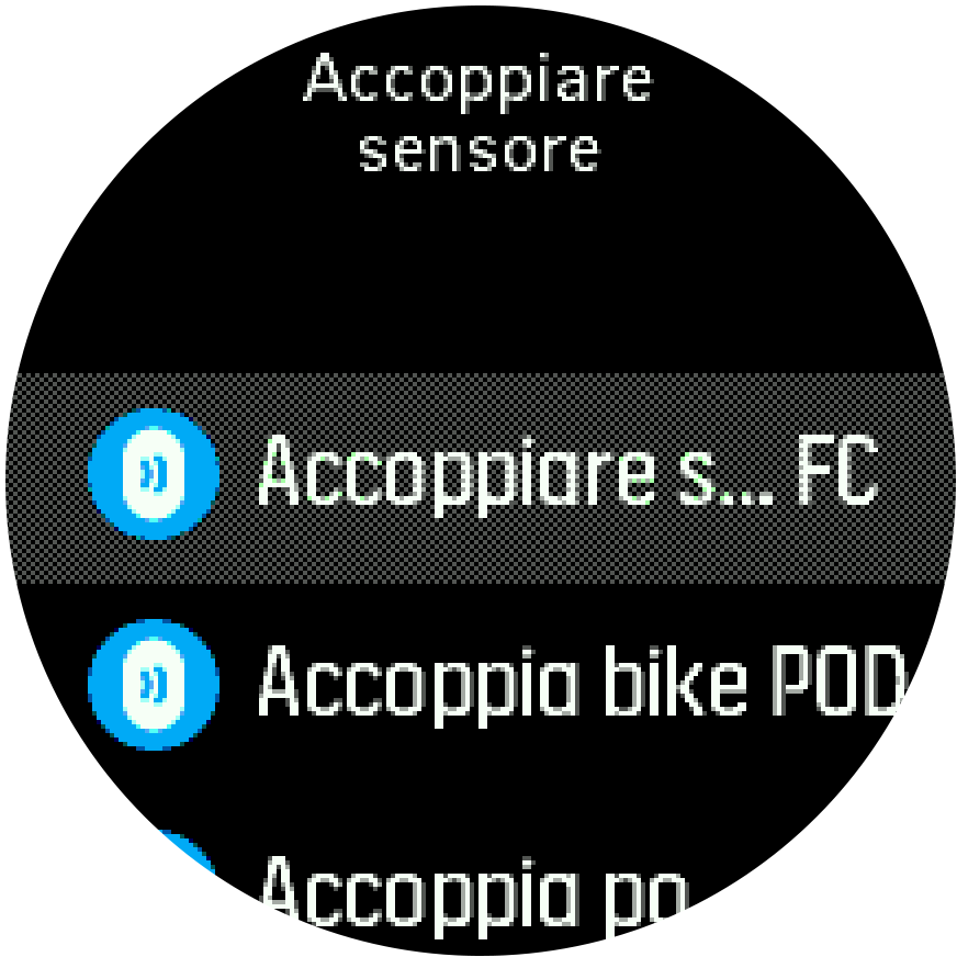

  1. Aprire le impostazioni dell'orologio e selezionare Connettività.
  2. Selezionare Associare sensore per visualizzare l'elenco dei tipi di sensori.
  3. Premi il pulsante in basso a destra per scorrere l'elenco e seleziona il tipo di sensore usando il pulsante centrale.
    Sensor list Trainer

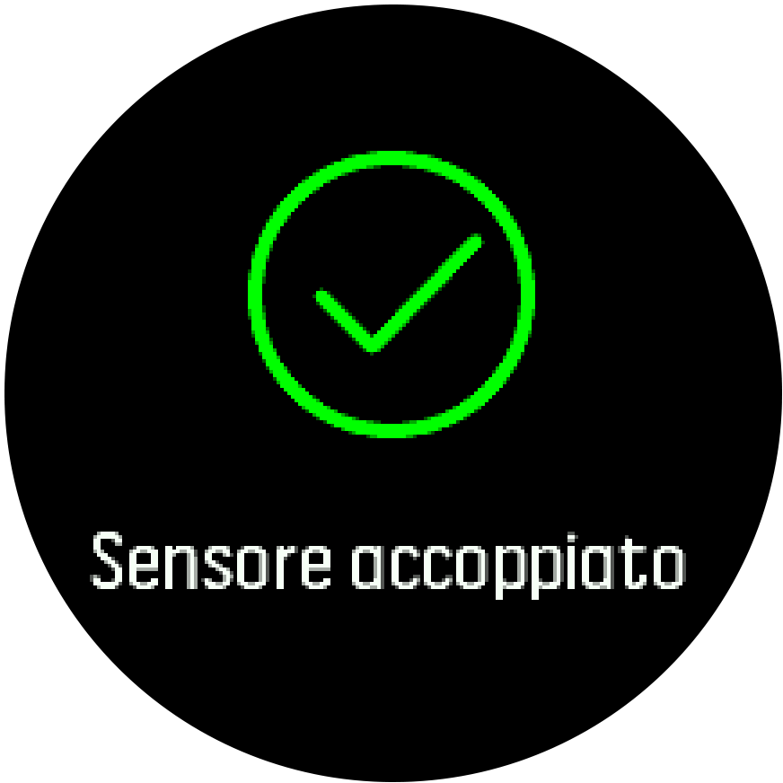

  4. Segui le istruzioni contenute nell’orologio (fai riferimento al manuale del sensore o POD se necessario) per completare l’associazione, premendo il pulsante centrale per procedere al passo successivo.
    Sensor paired Trainer
Se il POD richiede l'inserimento di alcune impostazioni, ti sarà chiesto di inserire un valore durante il processo di associazione.
