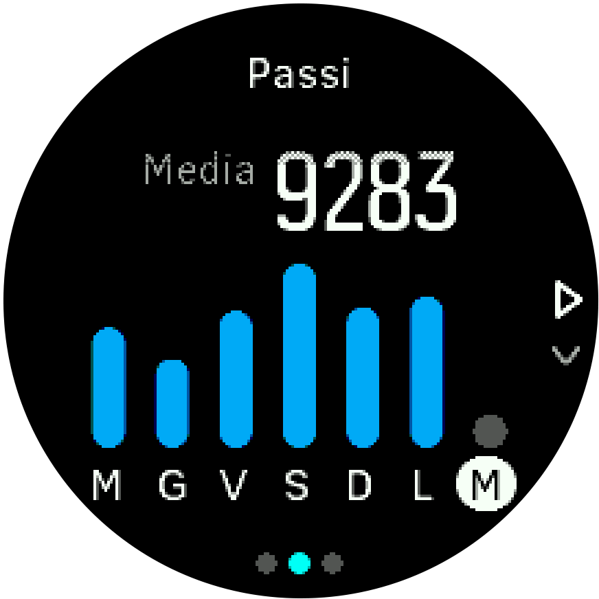

Puoi anche controllare il numero dei passi nel corso degli ultimi sette giorni premendo una volta il pulsante centrale. Premi nuovamente il pulsante centrale per vedere le calorie consumate negli ultimi sette giorni.
SF Steps 7day
Mentre sei nella schermata relativa ai passi o alle calorie, premi il pulsante in basso a destra per vedere i valori esatti per ogni giorno.

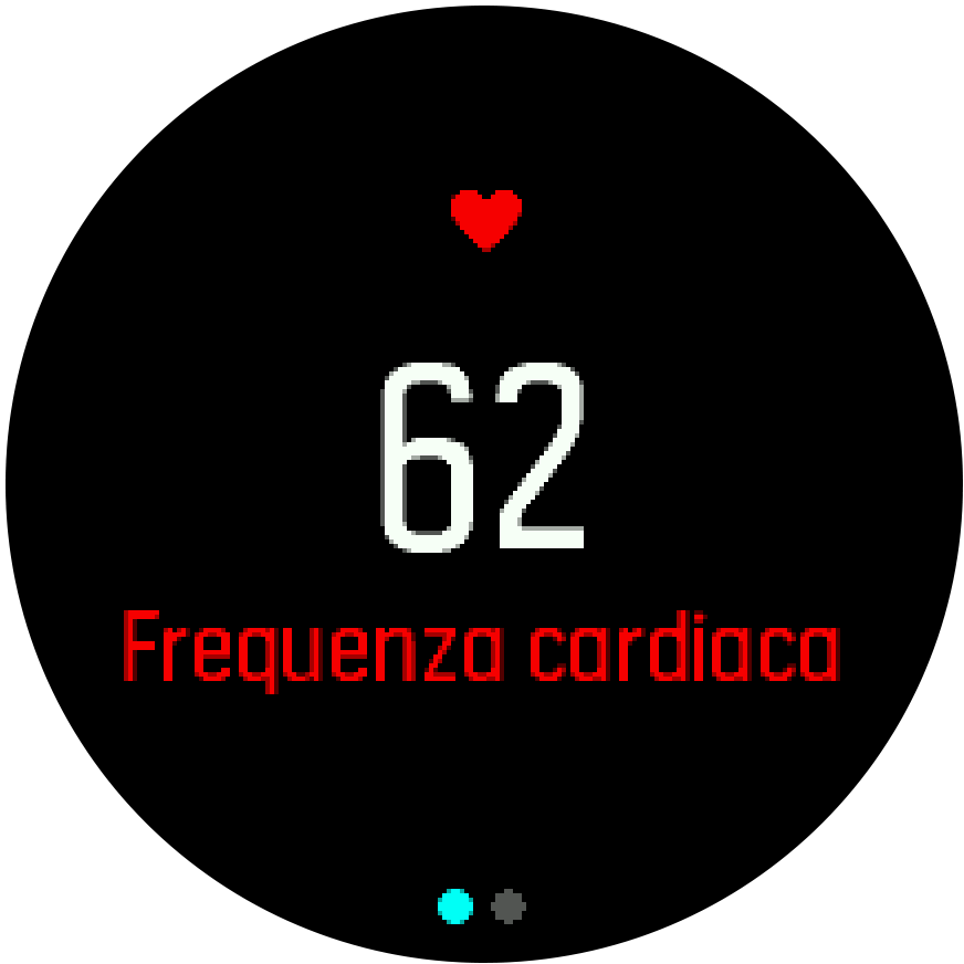

FC istantanea
La schermata della FC istantanea fornisce una veloce panoramica della frequenza cardiaca. La schermata mostra la tua frequenza cardiaca attuale.
SF3 Instant HR
Per visualizzare la FC istantanea:
  1. Dalla visualizzazione del quadrante dell'orologio, premi il pulsante in basso a destra per scorrere fino alla schermata della FC istantanea.
  2. Premi il pulsante in basso a sinistra per uscire dalla schermata e ritornare alla visualizzazione del quadrante dell'orologio.

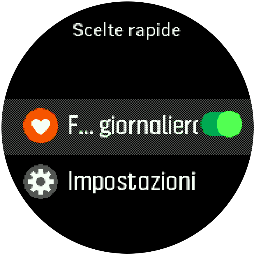

Prima di vedere il grafico della FC giornaliera, è necessario attivare la funzionalità della FC giornaliera. La funzionalità può essere attivata o disattivata dalle impostazioni, in Attività. Dalla schermata che mostra la frequenza cardiaca si può accedere alle impostazioni delle attività tenendo premuto il pulsante centrale.
Se la funzionalità della FC giornaliera è attivata, l'orologio aziona, a intervalli regolari, il sensore ottico che controlla la frequenza cardiaca. Questa funzionalità aumenta leggermente il consumo della carica della batteria.
