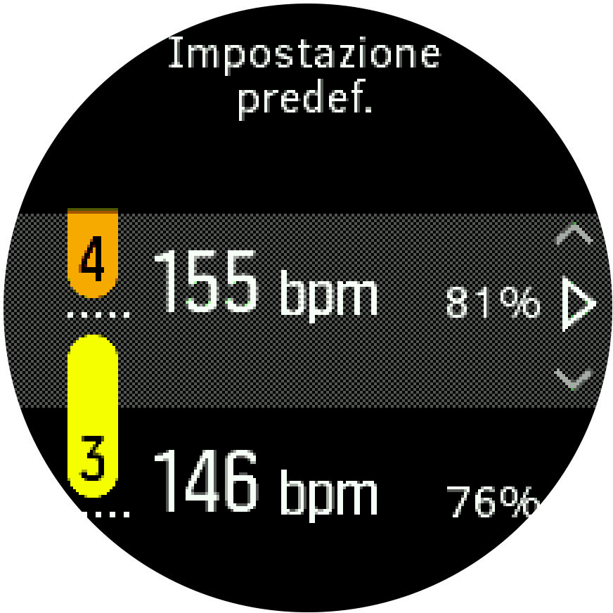

Imposta la FC massima
Impostare la FC massima dalle impostazioni, in Allenamento » Zone di intensità » Zone predefinite
  1. Seleziona la FC massima (valore più alto, bpm) e premi il pulsante centrale.
  2. Seleziona la tua nuova FC massima premendo il pulsante in alto a destra o in basso a destra.
Default Max HR-1
  1. Premi il pulsante centrale per selezionare la tua nuova FC massima.
  2. Premi il pulsante in basso a sinistra per uscire dalla visualizzazione delle zone di FC.
NOTA:
È anche possibile impostare la FC massima dalle impostazioni, in Generali » Personali.
Imposta le zone di FC predefinite
Impostare le zone FC predefinite dalle impostazioni, in Allenamento » Zone di intensità » Zone predefinite
  1. Scorri su/giù premendo il pulsante in alto a destra o in basso a destra e premi il pulsante centrale quando viene evidenziata la zona di FC che desideri modificare.
  2. Seleziona la tua nuova zona di FC premendo il pulsante in alto a destra o in basso a destra.
Default HR zone-1
  1. Premi il pulsante centrale per selezionare il nuovo valore FC.
  2. Tieni premuto il pulsante centrale per uscire dalla visualizzazione delle zone di FC.
NOTA:
Selezionare Ripristino nella visualizzazione zone FC per riportare le zone FC al valore predefinito.

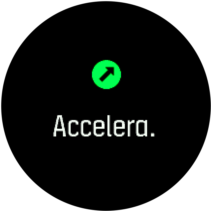

L'orologio ti avvisa quando raggiungi la zona target selezionata. Durante l'attività fisica, l'orologio ti inviterà ad accelerare o rallentare se la tua frequenza cardiaca è al di fuori della zona target selezionata.
