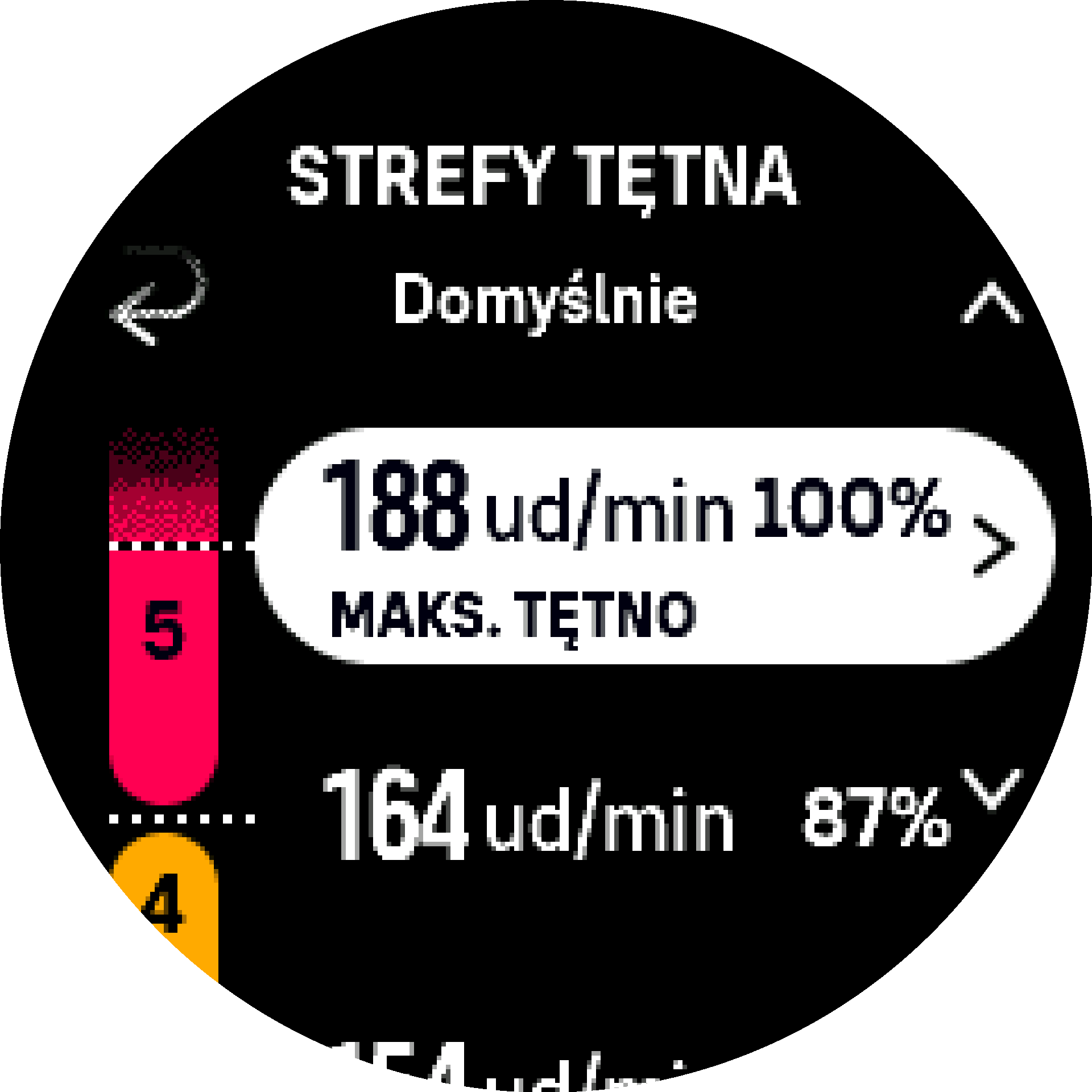

Strefy tętna są zdefiniowane jako zakresy procentowe oparte o maksymalne tętno.
Domyślnie Twoje maksymalne tętno jest obliczane przy użyciu standardowego równania: 220 - Twój wiek. Jeśli znasz swoje dokładne maksymalne tętno, odpowiednio dostosuj wartość domyślną.
Zegarek Suunto Vertical oferuje domyślne strefy tętna oraz strefy tętna specyficzne dla aktywności. Strefy domyślne mogą być używane podczas wszystkich aktywności, ale w przypadku bardziej zaawansowanych treningów można korzystać ze specyficznych stref tętna dla aktywności biegowych i rowerowych.
Ustawianie maksymalnego tętna
Ustaw maksymalne tętno w ustawieniach w obszarze Trening » Strefy intensywności » Domyślne strefy tętna do wszystkich sportów.
  1. Dotknij maksymalnego tętna (najwyższa wartość, ud/min) lub naciśnij środkowy przycisk.
  2. Wybierz nowe maksymalne tętno poprzez przeciąganie palcem w górę lub w dół albo naciskanie górnego i dolnego przycisku.
    Default Max HR S9PP
  3. Dotknij wybranej opcji lub naciśnij środkowy przycisk.
  4. Aby wyjść z widoku stref tętna, przeciągnij palcem w prawo lub naciśnij i przytrzymaj środkowy przycisk.

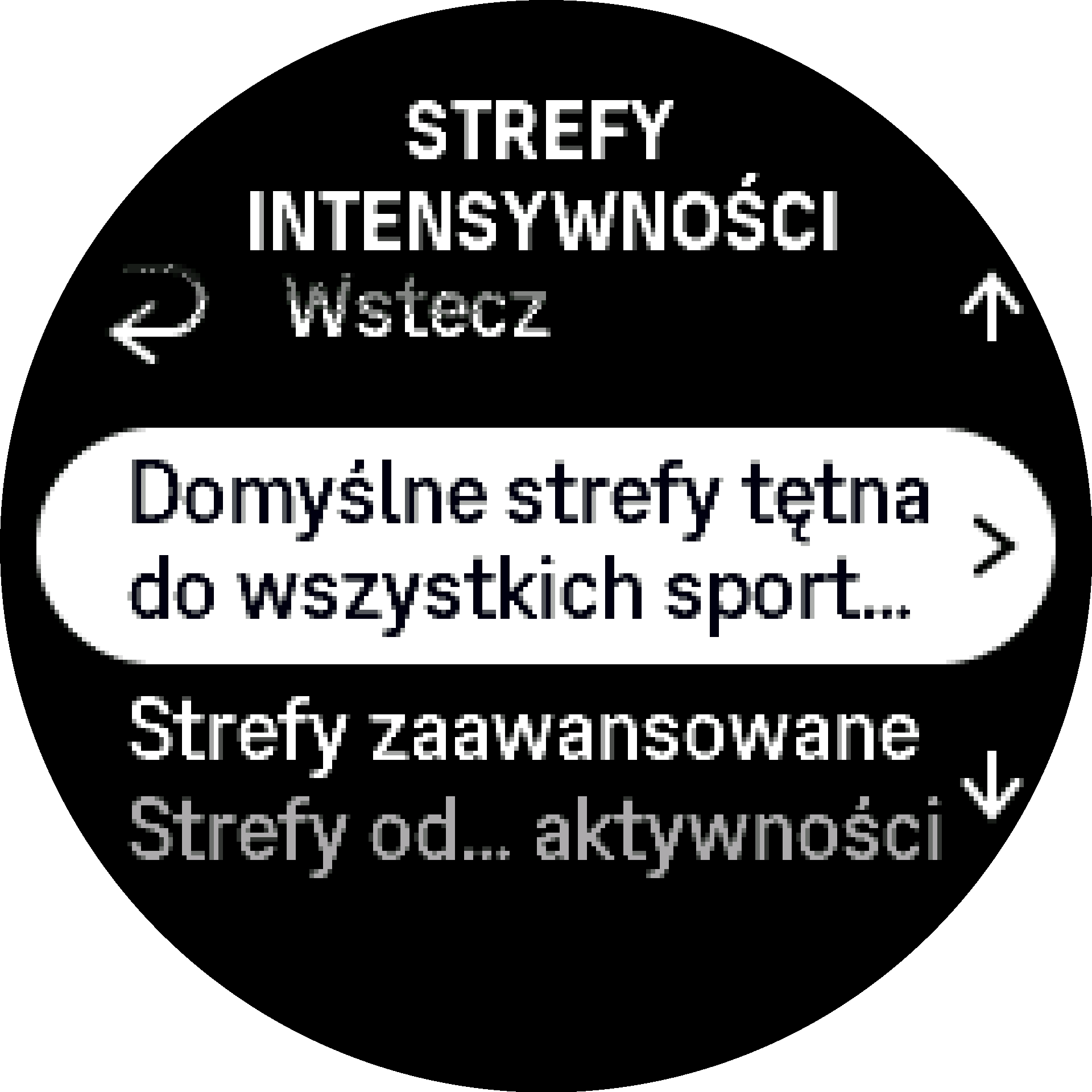

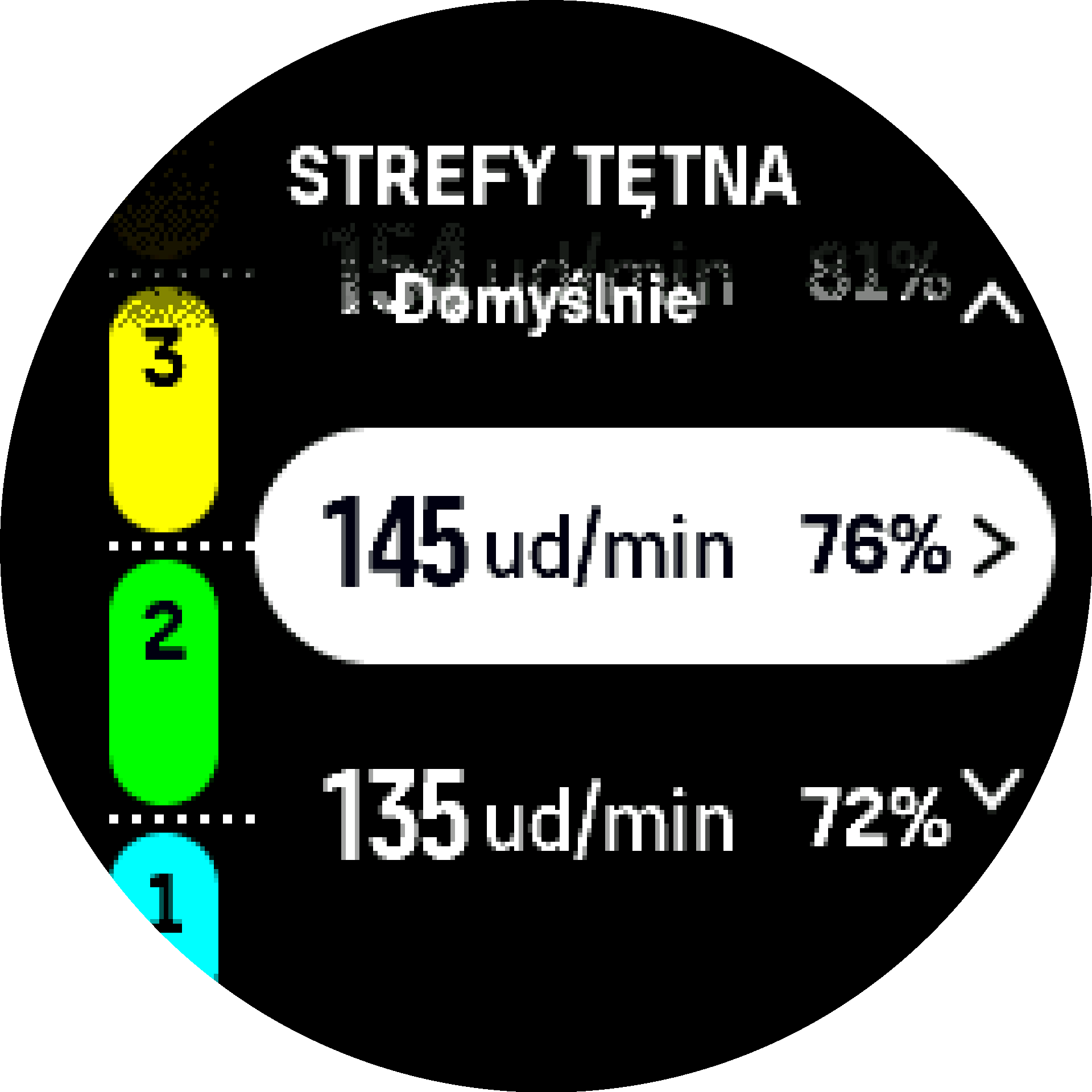

Ustawianie domyślnych stref tętna
Ustaw swoje domyślne strefy tętna w ustawieniach w obszarze Trening » Strefy intensywności » Domyślne strefy tętna do wszystkich sportów.
hr zones item
  1. Przewijaj ekran w górę lub w dół i dotknij wybranej opcji lub naciśnij środkowy przycisk, kiedy podświetlona jest strefa tętna, którą chcesz zmienić.
  2. Wybierz nową strefę tętna poprzez przeciąganie palcem w górę lub w dół albo naciskanie górnego i dolnego przycisku.
    Default HR zone S9PP
    UWAGA:
    Wybór opcji Resetuj w widoku stref tętna spowoduje zresetowanie stref tętna do wartości domyślnej.

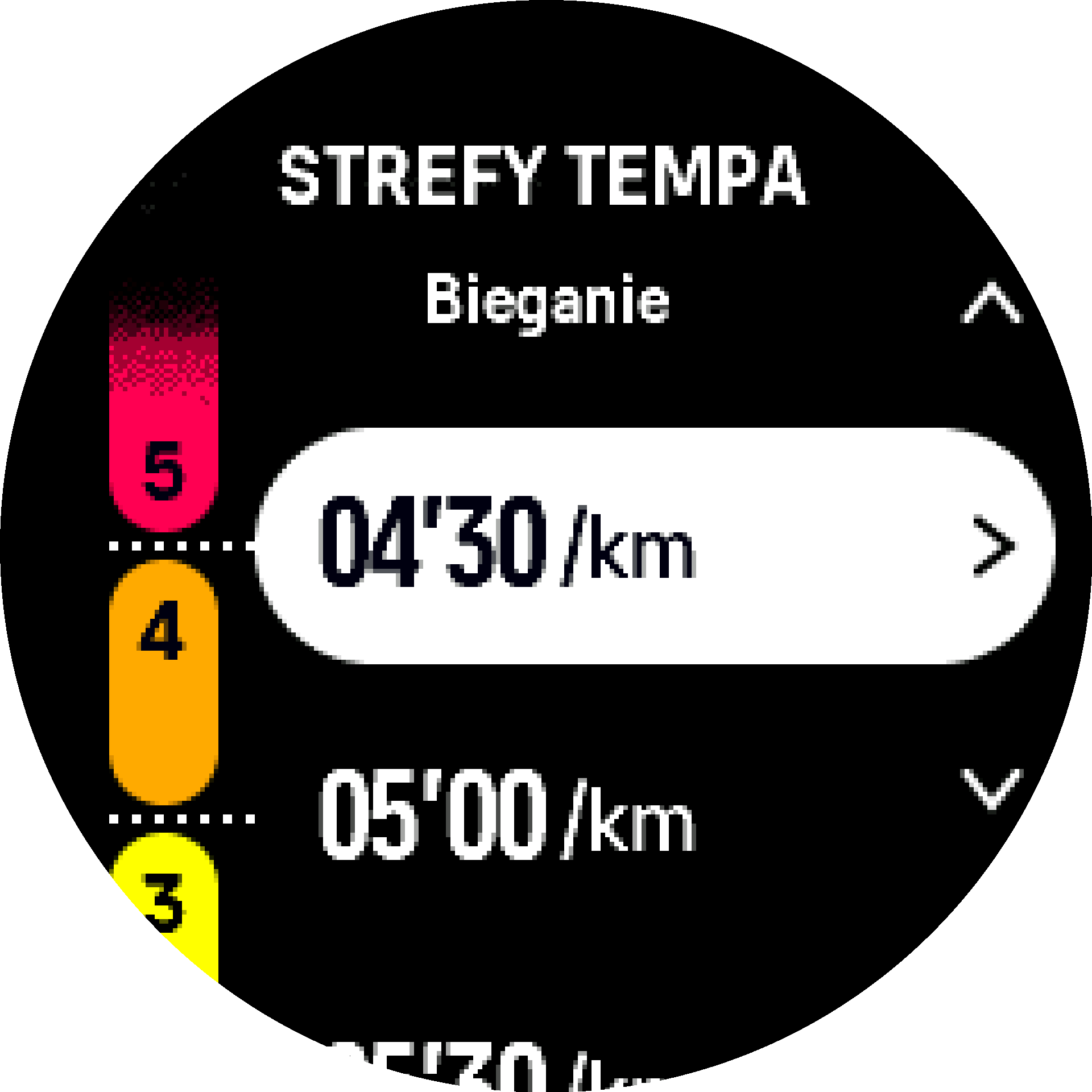

Ustawianie stref tempa
Strefy tempa specyficzne dla danej aktywności możesz zdefiniować w ustawieniach po wybraniu opcji Trening » Strefy intensywności » Strefy zaawansowane.
  1. Dotknij opcji Bieganie lub Kolarstwo albo naciśnij środkowy przycisk.
  2. Przeciągnij palcem lub naciśnij dolny przycisk i wybierz strefy tempa.
  3. Przeciągaj palcem w górę/dół lub naciskaj przyciski górny i dolny, po czym naciśnij środkowy przycisk, gdy podświetlona będzie strefa tempa, którą chcesz zmienić.
  4. Wybierz nową strefę tempa, przeciągając palcem w górę/dół lub naciskając górny i dolny przycisk.
    Advanced PaceZones S9PP
  5. Naciśnij środkowy przycisk, aby wybrać nową wartość tempa.
  6. Przeciągnij palcem w prawo lub naciśnij i przytrzymaj środkowy przycisk, aby wyjść z widoku stref tempa.

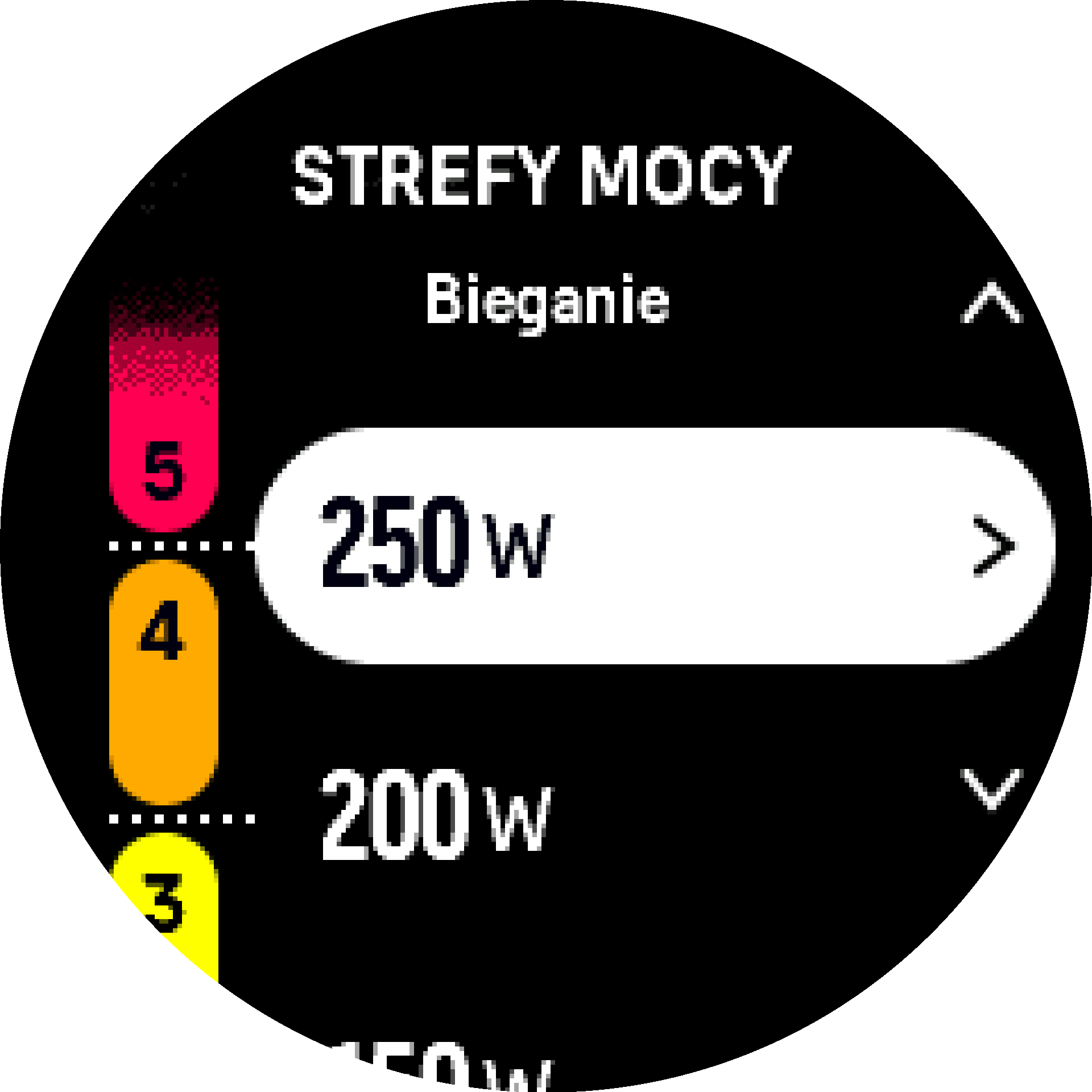

Ustawianie stref mocy specyficznych dla danej aktywności
Ustaw strefy mocy specyficzne dla danej aktywności w ustawieniach, wybierając opcje Trening » Strefy intensywności » Strefy zaawansowane.
  1. Dotknij aktywności (bieganie lub kolarstwo), którą chcesz edytować, lub naciśnij środkowy przycisk przy podświetlonej aktywności.
  2. Przeciągnij palcem w górę lub naciśnij dolny przycisk i wybierz strefy mocy.
  3. Przeciągaj palcem w górę/dół lub naciskaj górny albo dolny przycisk i wybierz strefę mocy, którą chcesz edytować.
  4. Wybierz nową strefę mocy, przeciągając palcem w górę/dół lub naciskając górny lub dolny przycisk.
    Advanced PowerZones S9PP
  5. Naciśnij środkowy przycisk, aby wybrać nową wartość mocy.
  6. Przeciągnij palcem w prawo lub naciśnij i przytrzymaj środkowy przycisk, aby wyjść z widoku stref mocy.
