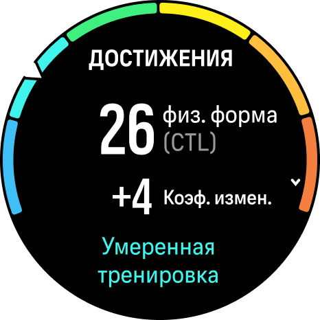

Вы можете найти виджет Достижения в менюВсе приложения и добавить его в список выбранных виджетов.
Виджет достижений предоставляет данные, которые помогают повысить тренировочную нагрузку, в частности частоту, длительность или интенсивность тренировок, в течение более продолжительного периода.
Исходя из длительности и интенсивности каждой тренировке присваивается балл тренировочного стресса (TSS). По этому значению вычисляется тренировочная нагрузка для кратковременных и длительных средних значений. На основе этого значения TSS часы рассчитывают уровень физической подготовки (определяемый как VO₂max), CTL (хроническая тренировочная нагрузка), а также дают оценку лактатного порога и прогноз темпа бега на различные расстояния.
