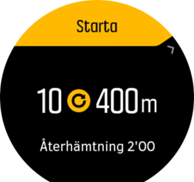

  5. Svep åt vänster eller tryck på mittknappen tills du kommer till intervallskärmen. Tryck på den övre knappen när du är redo att starta intervallträningen.
    Start av intervallträning
