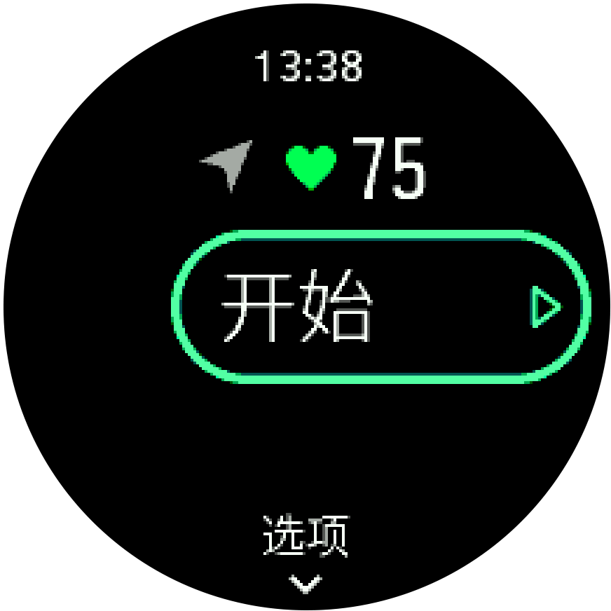

若要记录锻炼:
  1. 佩戴心率传感器(可选)。
  2. 向上滚动至锻炼图标,并使用中间按钮选择。
    Exercise icon Spartan Trainer
  3. 可短按右上按钮或右下按钮滚动浏览运动模式,并短按中间按钮选择要使用的模式。
  4. 在开始指示器上方将出现一组图标,具体取决于在运动模式中使用的内容(例如心率和互连 GPS)。箭头图标(互连 GPS)在搜索时闪烁灰色,找到信号后会变为绿色。正在搜索时,心形图标(心率)显示灰色并闪烁,找到信号后,如果使用了心率传感器,它将变成连接条带的彩色心形。 如果使用了光学心率传感器,它将变成没有条带的彩色心形。
    如果使用心率传感器,但图标仅仅变成绿色(表示光学心率传感器启用),检查心率传感器是否已配对(参见配对 POD 和传感器),并再次选择运动模式。
    您可以等待每个图标变成绿色,也可以根据需要短按中间按钮来开始记录。
    Start exercise
    一旦记录开始,所选心率源会锁定,在整个训练活动期间无法更改。

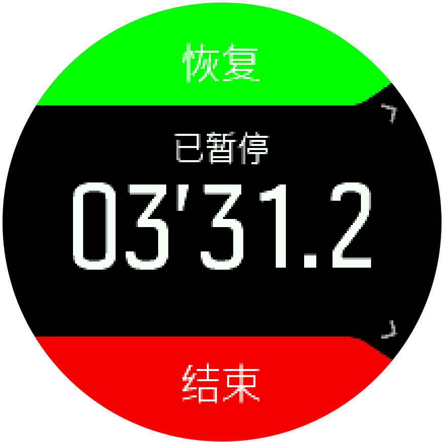

  6. 短按右上按钮暂停记录。短按右下按钮停止并保存,或短按右上按钮恢复。
    Recording paused

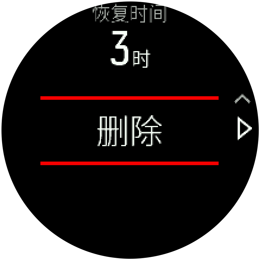

如果不想保留做出的某条记录,通过向下滚动至 删除 并短按中间按钮确认,可以删除该日志项。您可以用同样的方式从日志中删除日志记录。
Log delete Trainer

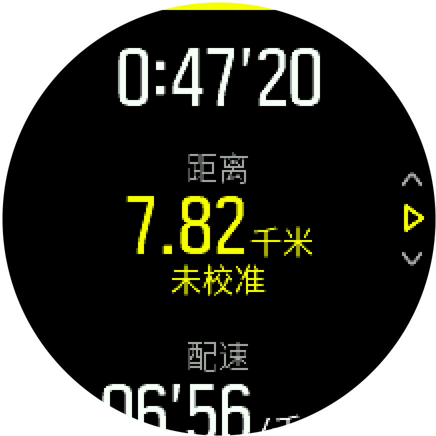

速度和距离校准
Suunto 3 Fitness 能够使用腕表内置的加速计测量跑步和步行速度及距离。加速计需要根据个人步长和移动情况进行校准。未校准的腕表无法正确测量速度和距离。
最简单的腕表校准方法是利用互连 GPS 记录首次跑步或步行锻炼(参见互连 GPS)。利用手机的 GPS,可以在后台自动完成速度和距离校准。
若要手动校准腕表:
  1. 记录已知距离的步行和跑步锻炼(例如在跑道上跑步)并至少持续 12 分钟,参见记录锻炼
  2. 锻炼后,当距离高亮显示时,短按中间按钮,在摘要中编辑距离。
    SF3 Distance Calibration
注释:
要获得最精确的结果,分别为跑步和步行手动校准腕表。

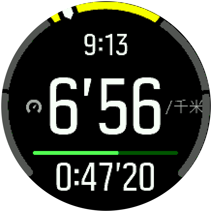

当激活总体目标时,进度条会显示在每个数据显示屏上。
ZoneDisplay Progress S3F
当实现 50% 的目标以及全部实现所选目标时,您还将收到通知。

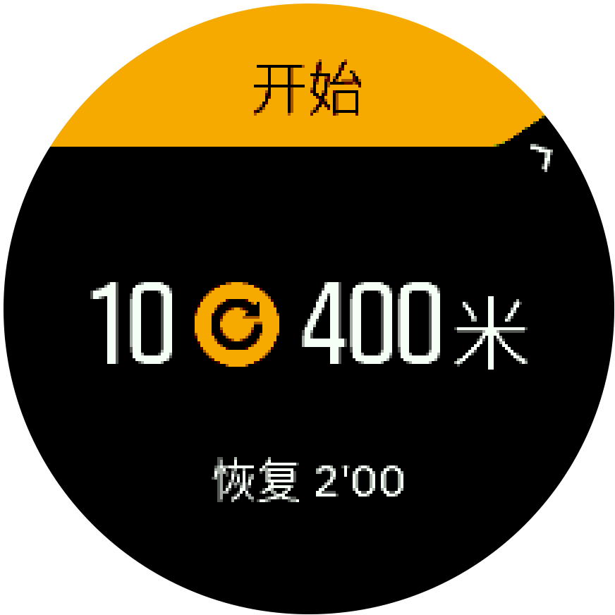

间歇训练

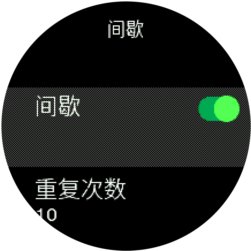

间歇锻炼是由高强度活动和低强度活动的重复性集合构成的常见训练形式。利用 Suunto 3 Fitness,可以为每个运动模式定义自己的间歇训练。
定义间歇训练时,可以设置四个项目:
  • 间歇训练:启用间歇训练的开/关切换。切换为开启状态时,间歇训练显示屏被添加到运动模式中。
  • 重复:要做的间歇 + 恢复组的数量。
  • 间歇训练:高强度间歇的长度,基于距离或持续时间。
  • 恢复:两次间歇之间的休息期长度,基于距离或持续时间。
请注意,如果使用距离定义间歇,需要处于一个测量距离的运动模式中。测量可以基于移动辅助 GPS、基于腕部的速度或来自 Foot POD 或 Bike POD 等设备。
若要进行间歇训练:
  1. 从启动器选择运动。
  2. 在开始锻炼记录前,短按右下按钮打开运动模式选项。
  3. 向下滚动至间歇,并短按中间按钮。
  4. 将间歇切换为开启状态,并调整上述设置。
  5. 向上滚动至返回,并使用中间按钮确认。
  6. 短按右上按钮,直到返回开始视图,并正常开始锻炼。
  7. 短按左下按钮将视图切换为间歇显示屏,并在准备好开始间歇训练时短按右上按钮。
    Interval training start Trainer
  8. 如果想在完成所有重复数量之前停止间歇训练,按住中间按钮打开运动模式选项,并将间歇切换为关闭状态。

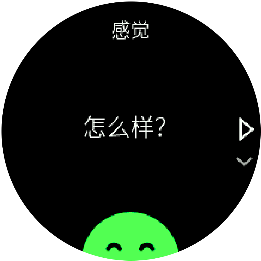

感觉
如果您定期进行训练,跟踪每次活动后的感觉是您整体身体状况的重要指标。
有五个感觉等级供您选择:
  • 一般
  • 小时
  • 很好
  • 小时
这些选项对于您的确切含义由您来决定。重要的是您会持续使用。
对于每个训练活动,通过回答“怎么样?”问题,您可以在记录停止后直接在腕表中记录您的感觉。
feeling how was it Trainer
短按中间按钮,可以跳过问题。

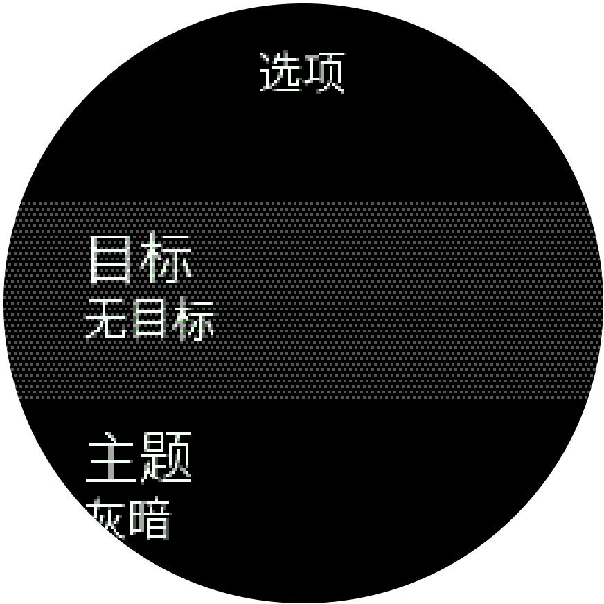

显示屏主题
要提高锻炼或导航时的腕表屏幕易读性,可以在明暗两种主题之间切换。
在亮色主题中,显示屏背景是亮色,数字是暗色。
暗色主题则与之相反,背景是黑色,数字是亮色。
此主题是全局设置,可从腕表的任何运动模式选项中进行调整。
若要在运动模式选项中更改显示屏主题:
  1. 从表盘短按右上按钮打开启动器。
  2. 滚动至锻炼和/或短按中间按钮。
  3. 进入任何运动模式,并短按右下按钮,以打开运动模式选项。
  4. 向下滚动至主题,并短按中间按钮。
  5. 通过短按右上按钮和右下按钮,在明亮和灰暗之间进行切换,并短按中间按钮接受。
  6. 向上滚动以退出运动模式选项,并开始(或退出)运动模式。
