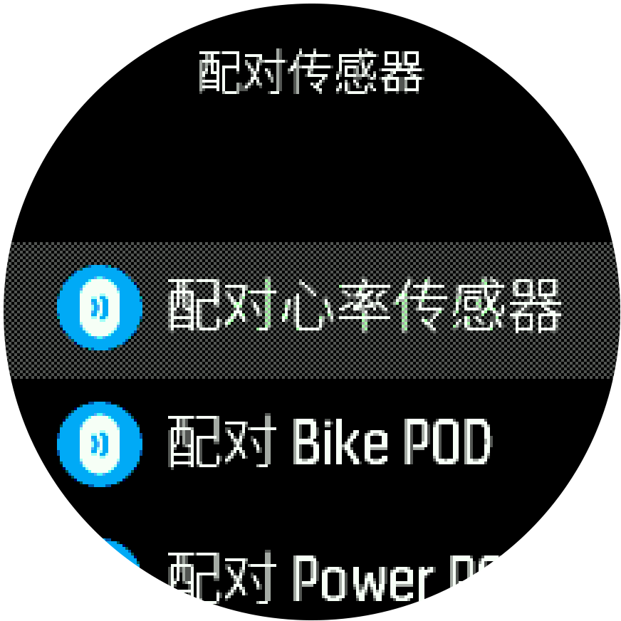

  3. 短按右下按钮滚动浏览完整列表,短按中间按钮选择要配对的传感器类型。
    传感器列表 Trainer

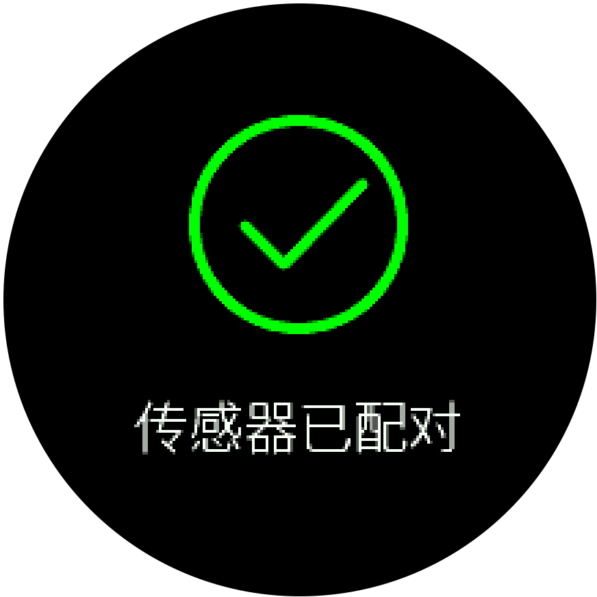

  4. 按照腕表中的说明进行操作以完成配对(需要时参考传感器或 POD 手册),通过短按中间按钮可进入下一步。
    传感器已配对 Trainer
