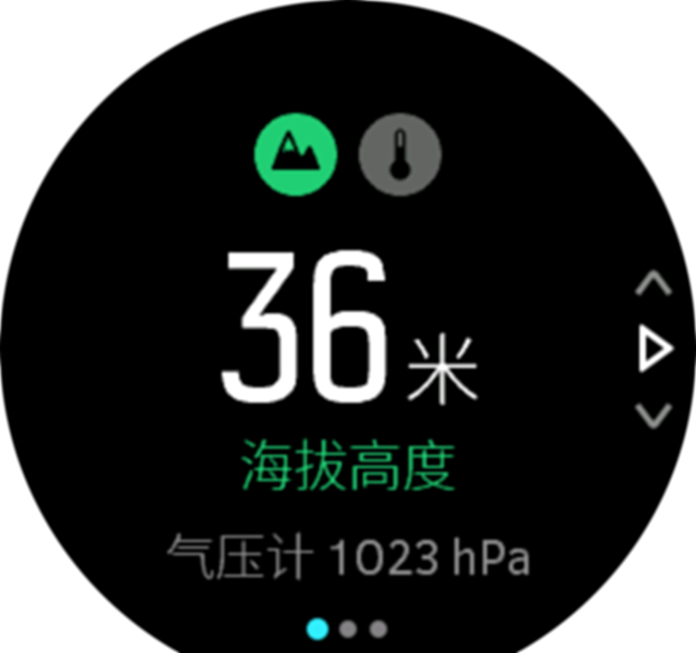

Suunto 9利用内置压力传感器来持续测量绝对气压。根据测得的数值和海拔参考值,设备可以计算海拔或大气压。
小心:
确保腕表左侧的大气压传感器孔周围区域没有泥沙残留。严禁将任何物体插入孔中,否则可能损坏传感器。
向上滑动或短按下按钮,可查看当前海拔和大气压。
OutdoorInsight
点按屏幕可查看当前温度。
OutdoorTemperature

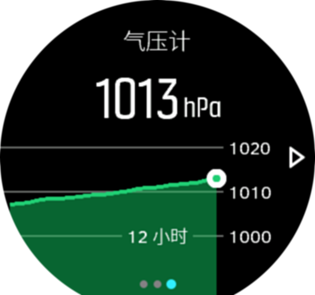

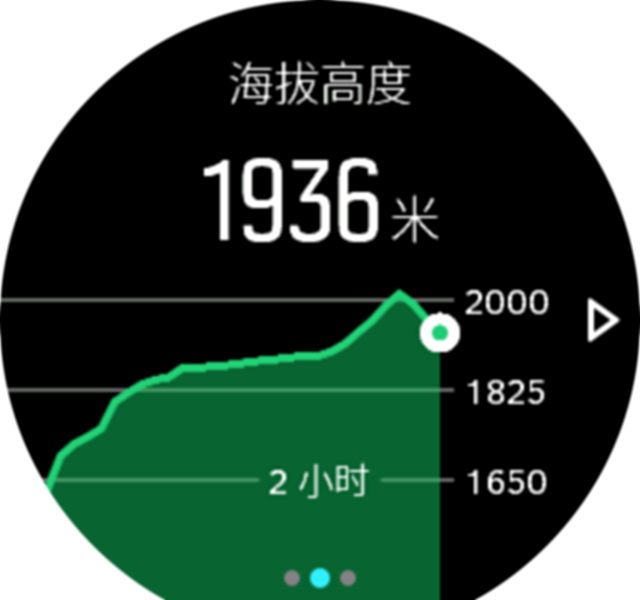

向左滑动或短按中间按钮,可在高度计和气压计趋势图之间切换。
AltitudeGraph
BarometerGraph

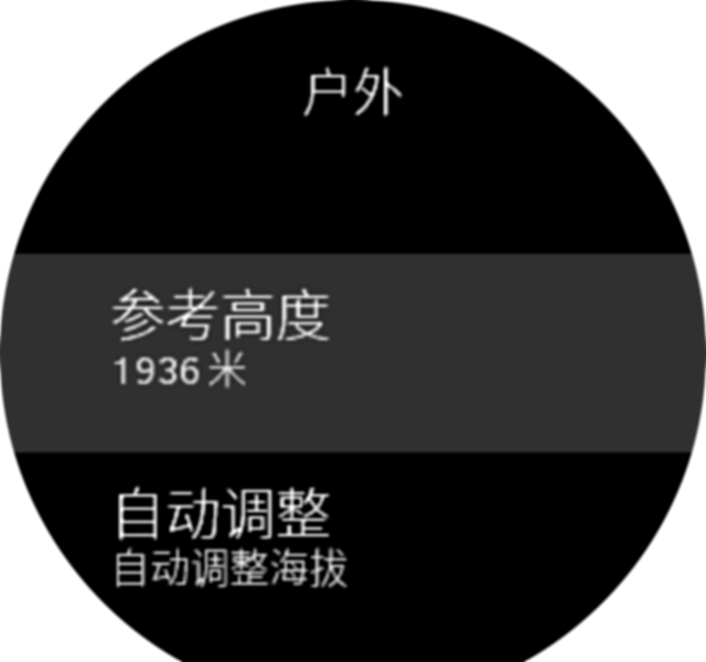

务必设置正确的海拔参考值(参见高度计)。可通过多数地形图或 Google Maps 等主要网上地图服务得出当前位置的海拔。
当地天气变化会影响海拔读数。如果当地天气变化频繁,应定期重置海拔参考值,最好在开始下次旅程前重置。
提示:
在高度计或气压计图形视图中,按住中间按钮可快速访问户外设置,从中可以调整参考值。
自动高度-气压计模式
天气和海拔变化都会导致气压发生变化。为了应对这种情况,Suunto 9会根据移动情况进行自动切换,将气压变化解读为海拔或天气变化。
如果腕表感应到垂直移动,将切换为海拔测量。查看海拔图时,更新的最长延迟为 10 秒。
如果处于恒定海拔(12 分钟内的垂直移动距离少于 5 米),腕表会将气压变化解读为天气变化,并相应地调整气压计图形。
高度计
Suunto 9 使用大气压力测量海拔高度。为了获得精确读数,需要定义海拔参照点。如果您了解当前高度的确切值,可将其作为参照点。或者也可以使用 FusedAlti(参见 FusedAlti™)自动设置参照点。
户外 设置,设置参照点。
Outdoor settings
