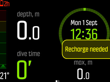

显示屏左上角的电池图标显示了电池状态。电池图标的右侧是预计剩余潜水小时数。
图标说明
icon batteryLeft]预计剩余潜水时间为 16 小时;无需立即充电
battery3hrs预计剩余潜水时间为三 (3) 小时或更短;需充电
batteryLow
预计剩余潜水时间不足一 (1) 小时;需立即充电。
当电量降至两 (2) 小时以下时,将无法使用 Suunto EON Core 开始潜水。
batteryCharging电池正在充电,以剩余潜水时间的形式显示当前充电电量
需要充电时,设备将弹出一条消息。
Recharge needed Core
