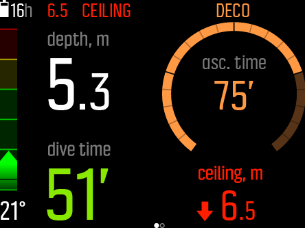

当上升高度超过最小减压深度 0.6 米(2 英尺)以上时,最小减压深度参数会变成红色,并出现一个红色向下箭头,同时发出音频警报。
ErrorCondition Core

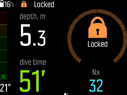

这种情况下,应下潜回到最小减压深度以下,然后继续减压。如果未能在三 (3) 分钟内完成此操作,Suunto EON Core将锁定算法计算, 改为显示已锁定,如下图所示。请注意,最小减压深度值已不再显示。
permanentError Core
这种情况下,将大幅增加减压病 (DCS) 风险。上升到水面后的 48 小时内,减压信息不可用。
算法已锁定
锁定算法是一种安全功能,用于强调算法信息不再有效。
算法锁定时,仍可使用该设备潜水,但将不显示减压信息,而是改为显示已锁定。若算法锁定时进行潜水,则算法锁定时间将在您出水时重置为 48 小时。

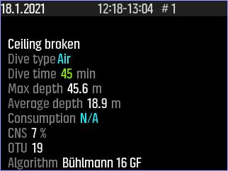

如果在潜水时突破最小减压深度,您的潜水记录中将反映该突破。当您在数字视图中查看潜水时,已突破最小减压深度 显示为一个日志标题。

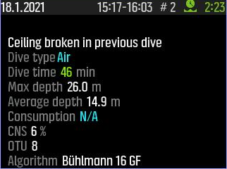

如果您在突破最小减压深度后再次潜水,新的潜水记录将带有标题 上次潜水突破了最小减压深度
