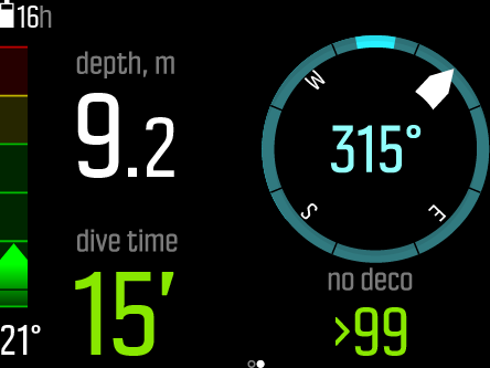

Suunto EON Core 包含一个倾斜补偿数字指南针,以主视图形式提供。
View compass Core

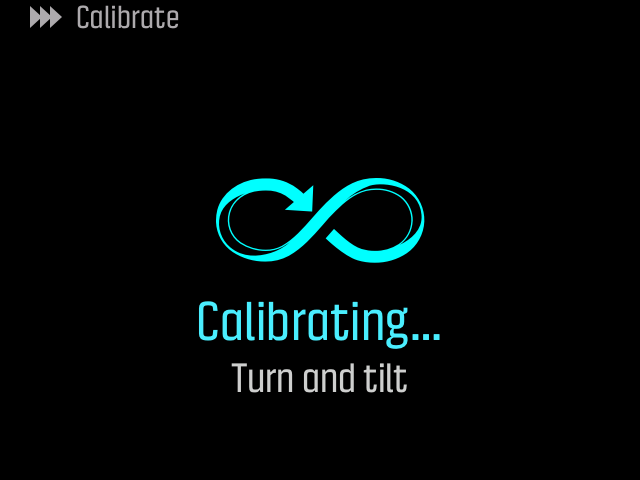

  6. 通过尝试围绕坐标系的 xyz 轴移动设备(就像您在画小圆圈)开始校准设备,以确保磁场在校准期间尽可能稳定。为此,尽量让 Suunto EON Core 处于相同位置,不要大幅度移动它。
  7. 重复旋转动作,直到指南针校准成功。
    Calibrating turn and tilt Eon
  8. 校准成功后会有声音提示,并且屏幕将返回 指南针 菜单。

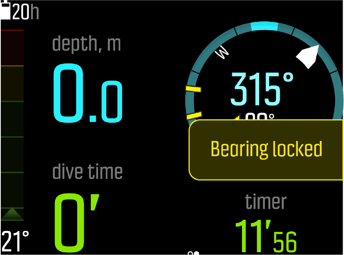

若要设置方位锁定:
  1. 按下中间按钮,以切换到指南针视图。
  2. Suunto EON Core 水平握于身前,顶部指向您的目标方向。
  3. 按住下按钮,直到您看到 方位已锁定 通知。
Bearing locked EonCore

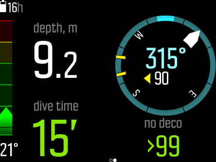

一旦锁定了方位,锁定位置将在指南针刻度盘上标示,如下所示。
Bearing Lock Core
在您的朝向(指南针中心的大号数字)的下方,还可以看到您的方位与您的朝向之间的相对偏差。例如,当您完全按照方位的方向前进时,下部的数字应为 0°。
