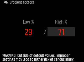

Suunto 的 Bühlmann 16 GF 潜水算法的默认设置是 30/70。除默认值之外的所有值都不推荐。如果您修改默认值,数字将变为红色,同时屏幕上出现警告。
gradient factors not recommended
警告:
在完全理解梯度因子值的作用前,切勿对其进行编辑。某些梯度因子设置可能导致高 DCS 风险或其他人身伤害。
