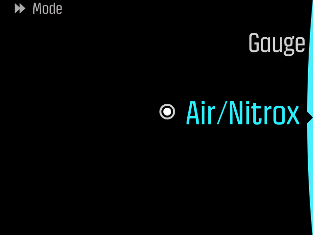

默认情况下,Suunto EON Core 有两种潜水模式:Air/Nitrox 和 Gauge(水下计时器)。在 潜水设置 » 模式 下为您的潜水选择合适的模式。

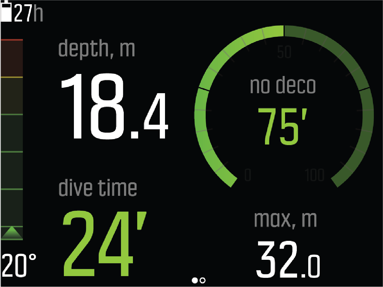

  • 免减压
    airnitrox nodeco eon

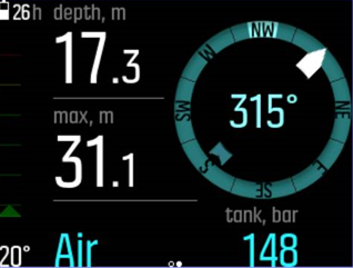

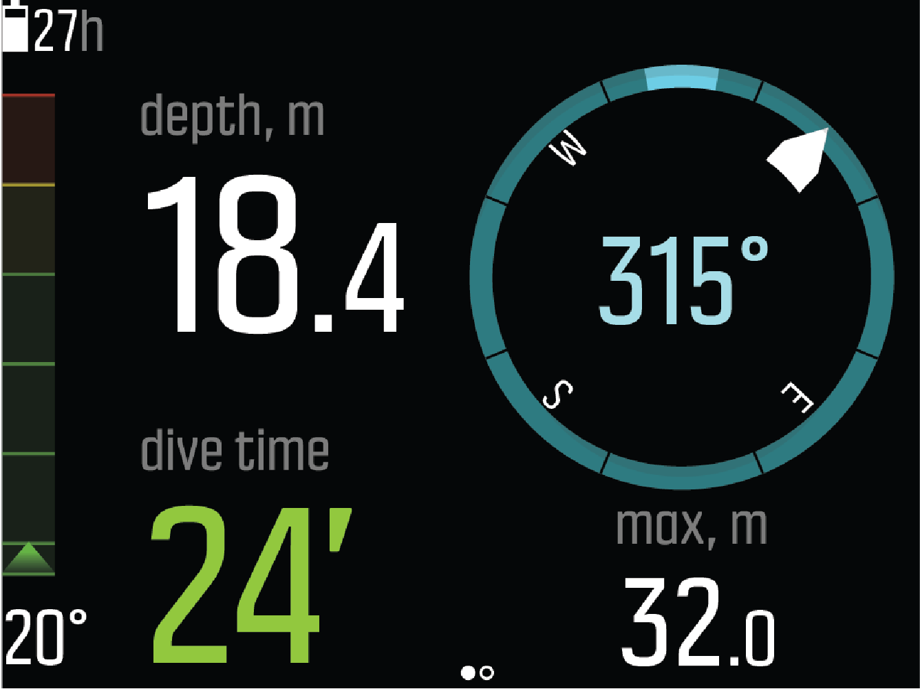

  • 指南针
    airnitrox compass eon

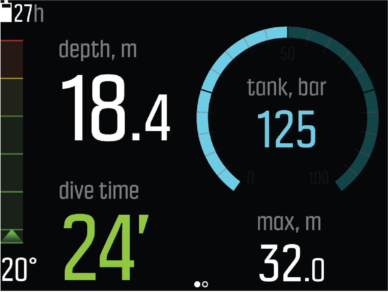

  • 罐压 - 关于显示内容的更多信息,请参阅 罐压
    airnitrox tank pressure eon

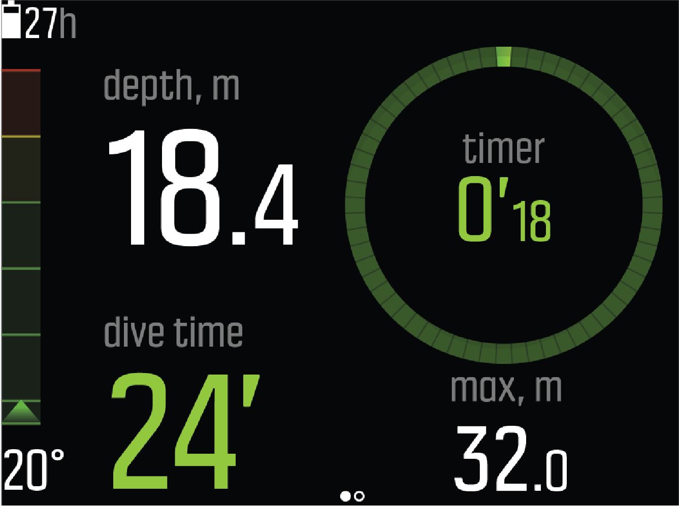

  • 计时器
    image:airnitrox timer eon

  • 指南针
    Gauge compass eon

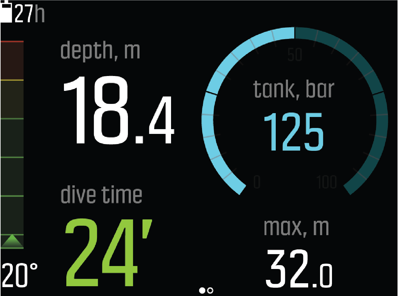

    Gauge tank pressure eon
