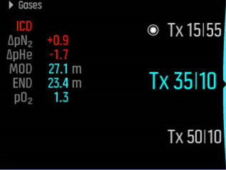

等压气体逆向扩散综合征 (ICD)
在潜水过程中,当不同的惰性气体(如氮气和氦气)向不同方向扩散时,会出现等压气体逆向扩散综合征 (ICD)。换言之,一种气体被人体吸收,同时另一种气体被释放。使用 Trimix 混合气潜水时可能出现 ICD。
这可能会在潜水时发生,例如,由 Trimix 气体切换为 Nitrox 或 Light Trimix 时。当发生这种转变时,氦气和氮气会迅速朝相反的方向扩散。这会造成总惰性气体压力的短暂上升,从而导致减压病 (DCS)。
目前没有算法可以解决 ICD。因此,在计划 Trimix 潜水时,您需要考虑到这个问题。
您可以使用 Suunto EON Core 安全地计划您的 Trimix 使用。在 气体 菜单下,您可以调节氧气 (O2) 和氦气 (He) 百分比,以查看氮分压 (ppN2) 和氦分压 (ppHe) 值的变化。
分压上升用正数表示,下降用负数表示。ppN2 和 ppHe 的变化显示在您希望切换到的各混合气体的旁边。呼吸气体的最大操作深度 (MOD) 就是混合气体的氧分压 (pO2) 超出安全限值时的深度。可以为气体定义 pO2 限值。
在以下情况下会生成 ICD 警报:
  1. 气体切换深度超过 10 米(33 英尺)。
  2. 氮分压变化和氦分压变化的几何平均数大于 0.35 巴。
如果气体切换时超过以上限值,Suunto EON Core 将指明出现 ICD 风险,如下所示:
isobaric eon
在此示例中,深水 Trimix 潜水的可用混合气体是:
  • Trimix 15/55,MOD 76.7 米 (pO2 1.3)
  • Trimix 35/15,MOD 27.1 米 (pO2 1.3)
  • Trimix 50/10,MOD 22 米 (pO2 1.6)
  • 氧气,MOD 6 米
当混合气体在 27.1 米的深度下从 15/55 切换到 35/15 时,Suunto EON Core 将提醒出现 ICD 危险状况。
如果出现此气体切换, ppN2 和 ppHe 的变化远远超出安全限值。
要避免 ICD 风险,一个办法是增加第一种减压混合气(Trimix 35/15)中的氦气含量,以获得 35/32 Trimix 混合气。由于此调整,第二种减压气体(Trimix 50/10)需要含有更多氦气才能避免 ICD 风险。第二种减压混合气体应为 Trimix 50/12。这些调整可以确保分压变化处于安全水平,并消除突然出现 ICD 的风险。
