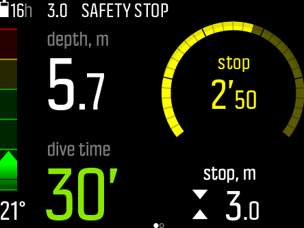

安全停留

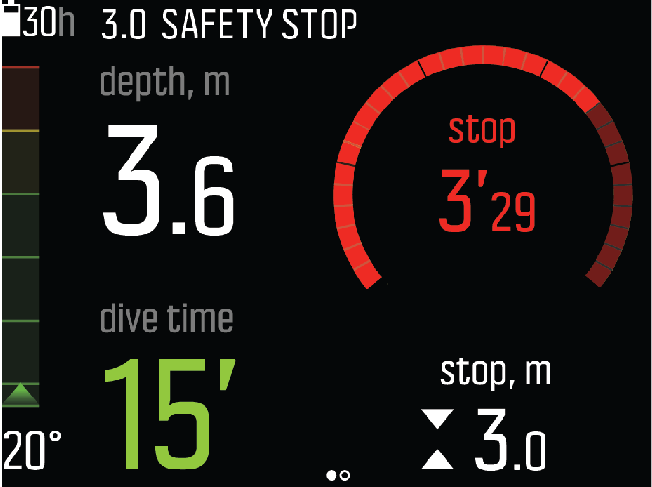

有两种安全停留:自愿和强制。如果潜水时上升速度违规,安全停留为强制性。强制性安全停留显示为红色,而自愿性安全停留显示为黄色。
对于所有超过 10 米(33 英尺)的潜水,始终建议进行三 (3) 分钟的安全停留。
安全停留的时间会在您处于 2.4 到 6 米(7.9 到 19.6 英尺)之间时进行计算。这在停留深度值左侧以向上/向下箭头表示。安全停留时间以分和秒为单位进行显示。潜水过程中,如果上升过快,该时间可能会超过三 (3) 分钟。如果多次违规,额外停留时间将更长。安全停留可以设为三 (3)、四 (4) 或五 (5) 分钟。
自愿性安全停留显示为黄色:

强制性安全停留显示为红色:

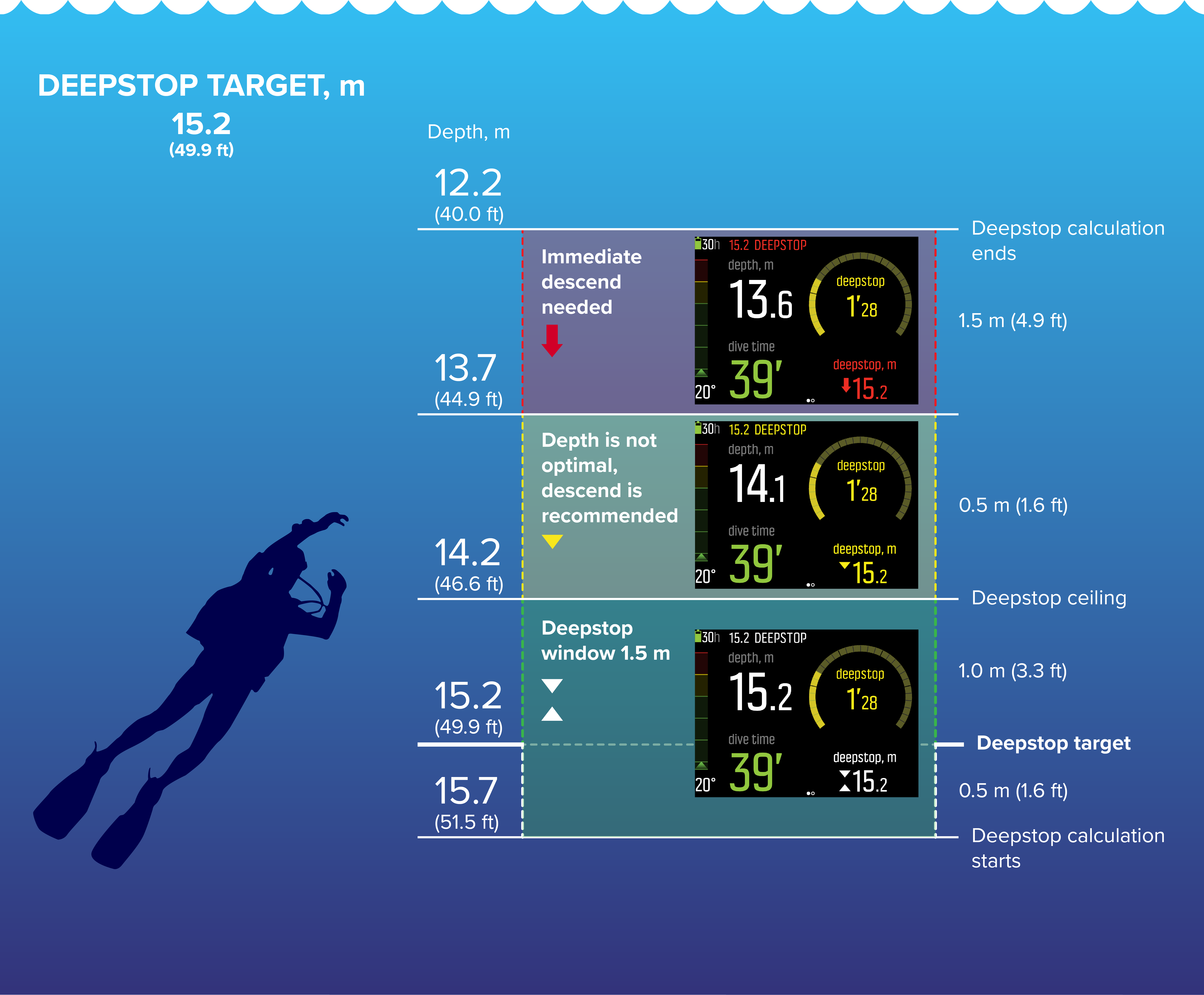

在下文示例中,潜水员下潜至 30.4 米(99.7 英尺)的最大深度,深度停留深度是 15.2 米(49.8 英尺):
Deepstop dive Eon
在 20.0 米(66 英尺)下方,深度停留被激活。在此例中,随着潜水员上升,有必要在最大深度的中途进行深度停留,也就是 15.2 米(49.8 英尺)。
如果深度停留深度是 15.2 米(49.8 英尺),计算从 15.7 米(51.5 英尺)开始,并在 12.2 米(40.0 英尺)停止。深度停留窗口是 +/-1.5 米(4.9 英尺)。当潜水员处于深度停留窗口时,则在显示屏中用两个方向相对的白色箭头表示。
当潜水员上升并突破深度停留窗口最小减压深度时——在本例中为下潜深度小于 14.2 米(46.5 英尺)时,会显示一个方向朝下的黄色箭头,表示深度非最佳,建议下潜。深度停留目标深度数值也变成黄色。
如果潜水员继续上升,经过 0.5 米(1.6 英尺)后,会出现方向朝下的红色箭头和警报,通知潜水员立即下潜。深度停留计算在下一个 1.5 米(4.9 英尺)上升距离内运行,并在此之后停止。在上述示例中,它在 12.2 米(40.0 英尺)处停止。
