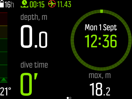

潜水后,Suunto EON Core 将显示自上次潜水以来的水面时间,以及建议禁飞时间的倒计时。在禁飞时间段内,应避免飞行或前往更高海拔。
Surf NoFly-Core
禁飞时间是指潜水后建议在乘坐飞机前等待的最短水面时间。禁飞时间始终至少为 12 小时。若脱饱和时间短于 75 分钟,则不会显示禁飞时间。最长禁飞时间为 72 小时。
