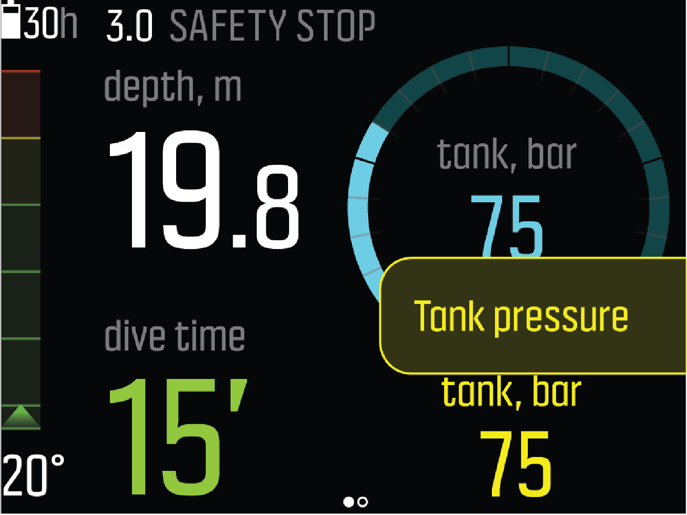

在罐压视图中,您可以看到以下屏幕。
下例将罐压警报设为 100 巴。如切换窗口右下角所示,罐压是 75 巴。
在切换窗口中,实际罐压默认以蓝色显示。当超过 50 巴但低于用户所设罐压警报值时,罐压以黄色显示:

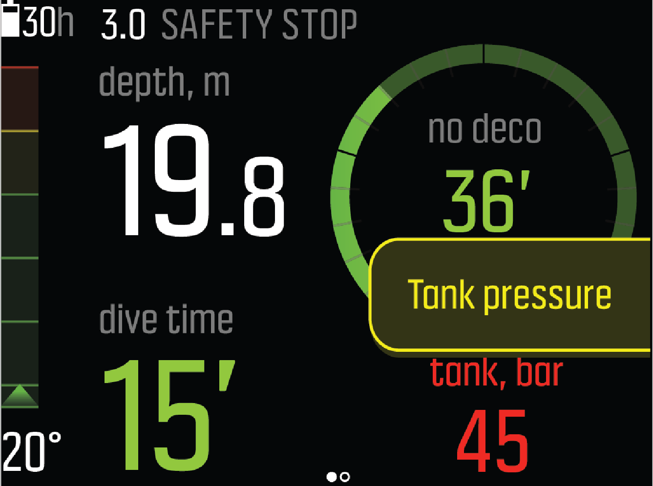

当罐压低于 50 巴时,实际罐压值在切换窗口中以红色显示,强制性警报被触发:
