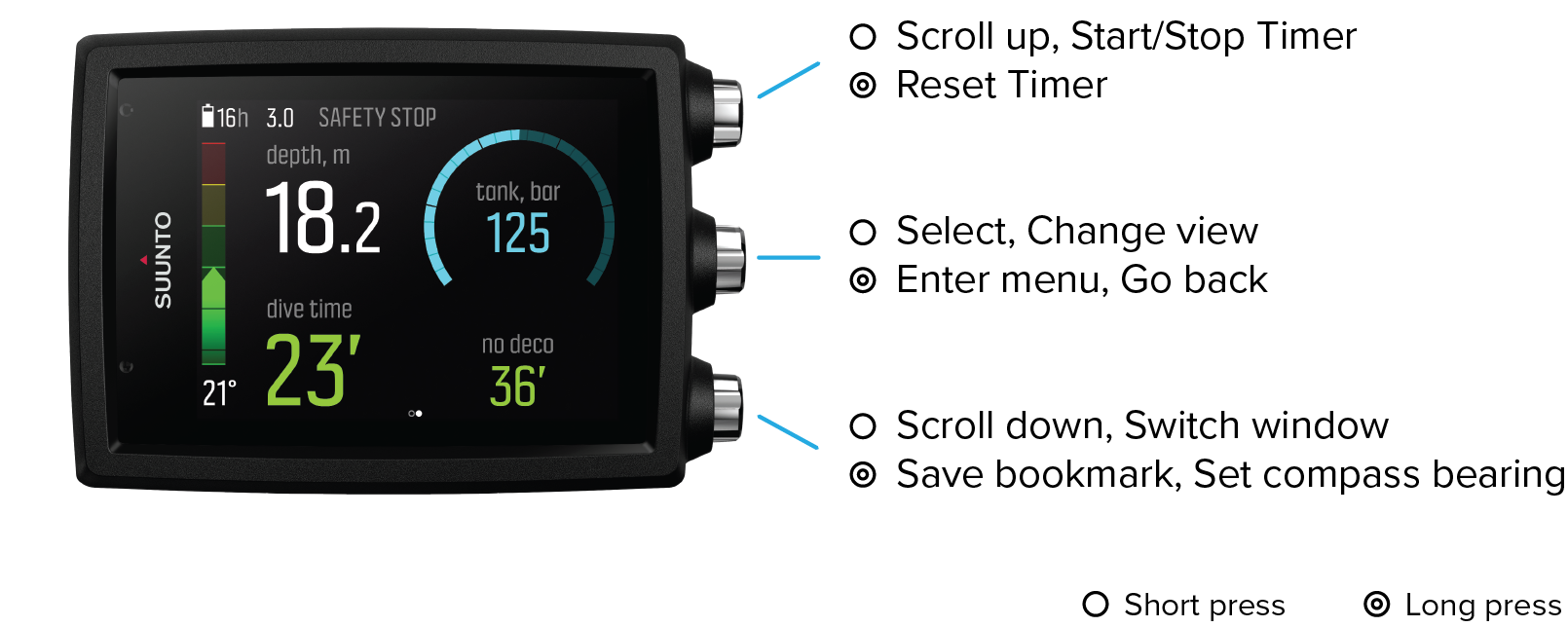

Suunto EON Core 有三个按钮,在不同视图中有不同作用。短按或长按这些按钮,功能不同。
Button Logic Overview EonCore

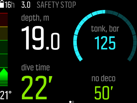

使用罐压屏幕时,可以看到以下信息:
TankPressViewCore
  • 当前深度为 19.0 米
  • 潜水时间为 22 分钟
  • 剩余罐压为 125 巴
  • 免减压时间为 50 分钟
  • 安全停留深度为 3 米
  • 距离需要充电还有 16 小时的潜水时间
  • 温度为 21 °C
右下角的切换窗口有不同类型的信息,通过短按位于下方的按钮可以更改这些信息。
