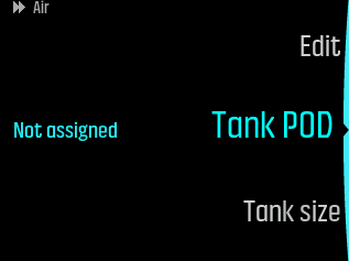

  2. 按中间按钮,打开气体设置并选择 Tank POD
    eon menu pairing select gas settings tank pod
  3. 从 Tank POD 列表中,选择与 Tank POD 序列号匹配的一个。
    eon menu pairing select tank pod

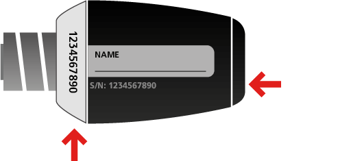

如果有多位潜水员在使用气罐 POD,请始终在潜水前检查确保所选气体的 POD 编号与您 POD 上的序列号相一致。
注释:
您可以在 Tank POD 的金属底座和盖子上找到序列号。
tankpod serial number new
