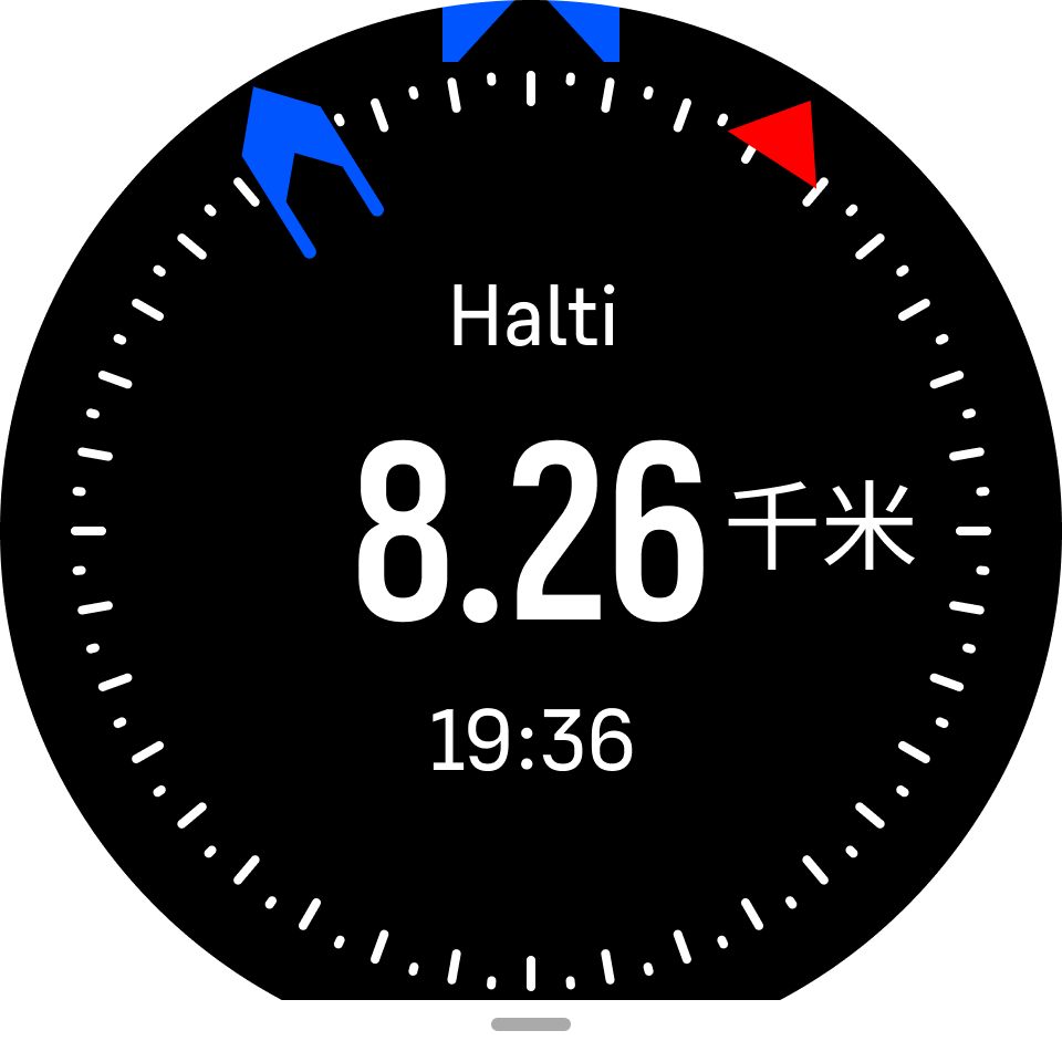

POI 导航包含两个视图:
  • POI 视图:包含方向指示和与 POI 的距离
    POI 详情视图 S9PP

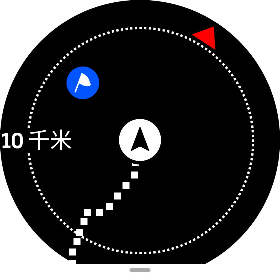

  • 地图视图:显示相对于 POI 的当前位置和面包屑路径(经过的行踪)
    POI 地图视图 S9PP
  • 短按中间按钮可在视图间切换。
    注释:
    如果离线地图被激活,地图视图将显示您周围环境的详细地图。
在地图视图中,其他的附近 POI 以灰色显示。在地图视图中,通过短按中间按钮并随后利用上按钮和下按钮放大和缩小,可以调节缩放比例。
