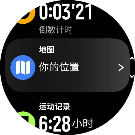

  1. 从表盘向上滑动或短按下按钮并选择地图
    地图菜单 Phoenix

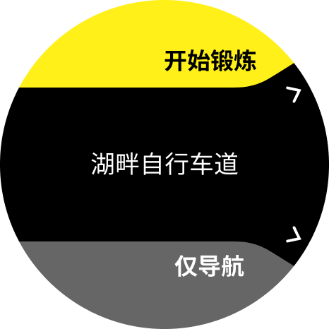

  5. 短按上按钮选择路线。
  6. 选择开始锻炼,在锻炼时使用路线;或选择仅导航,仅导航路线。
    路线锻炼 Phoenix

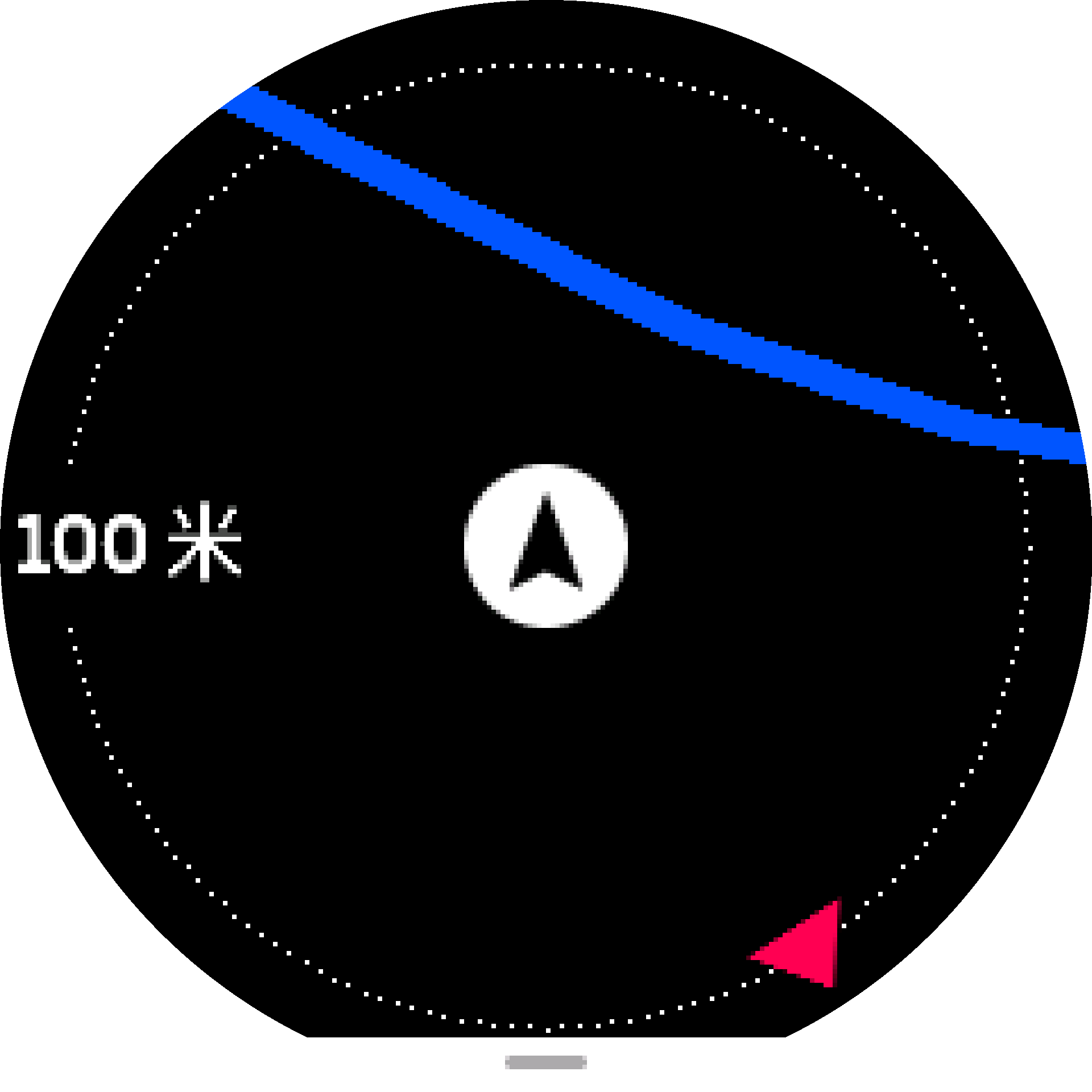

在导航路线时,腕表在您沿着路线前进的过程中提供额外的通知,帮助您保持正确路线。
例如,如果偏离路线 100 米(330 英尺),腕表将通知您不在正确的路线上,并在您返回路线时通知您。
