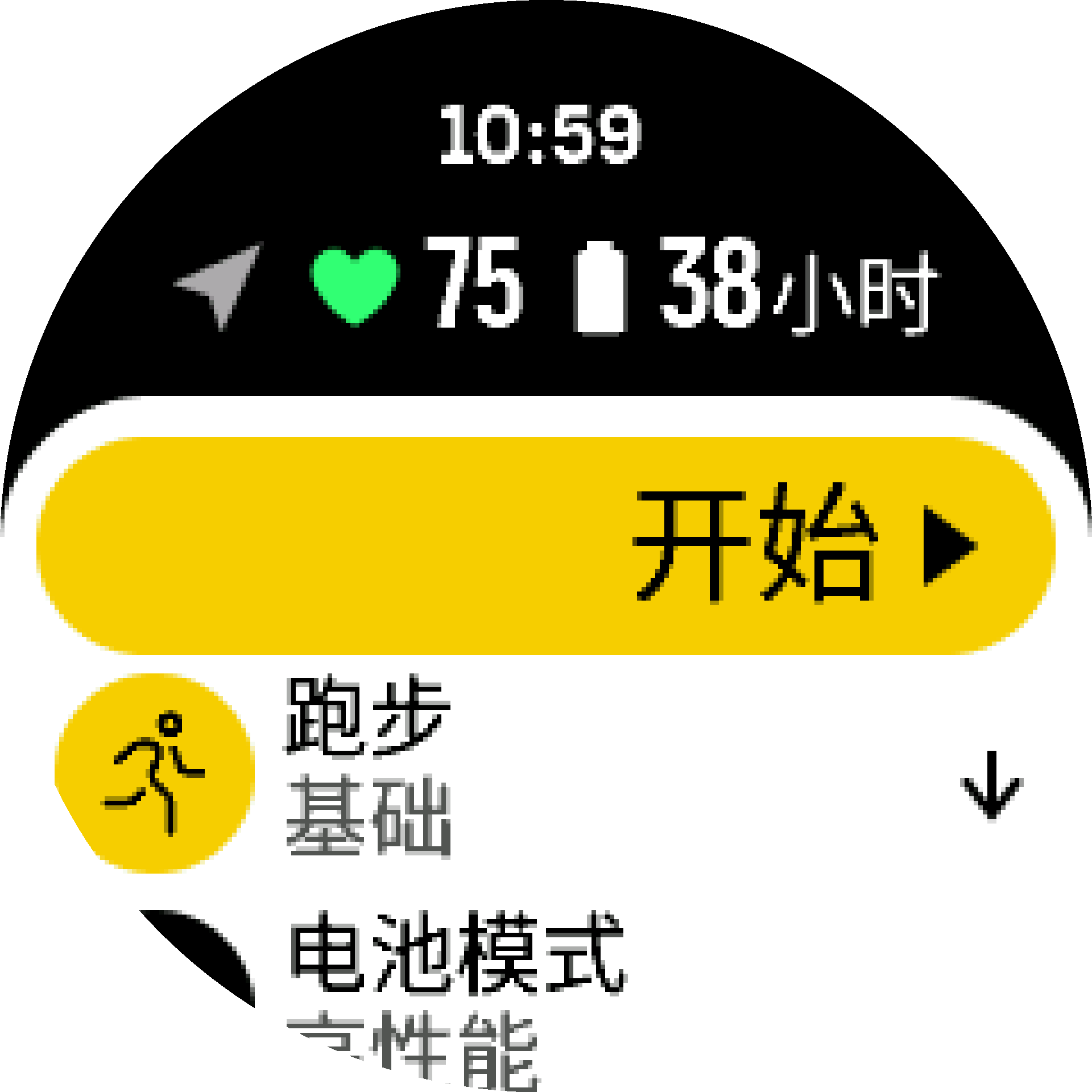

开始记录锻炼前(参阅 记录锻炼),您将看到当前电池模式下剩余电池续航时间估计值。

在开始显示屏中,向下滚动并选择电池模式以更改电池模式,并了解每个模式如何影响腕表性能。

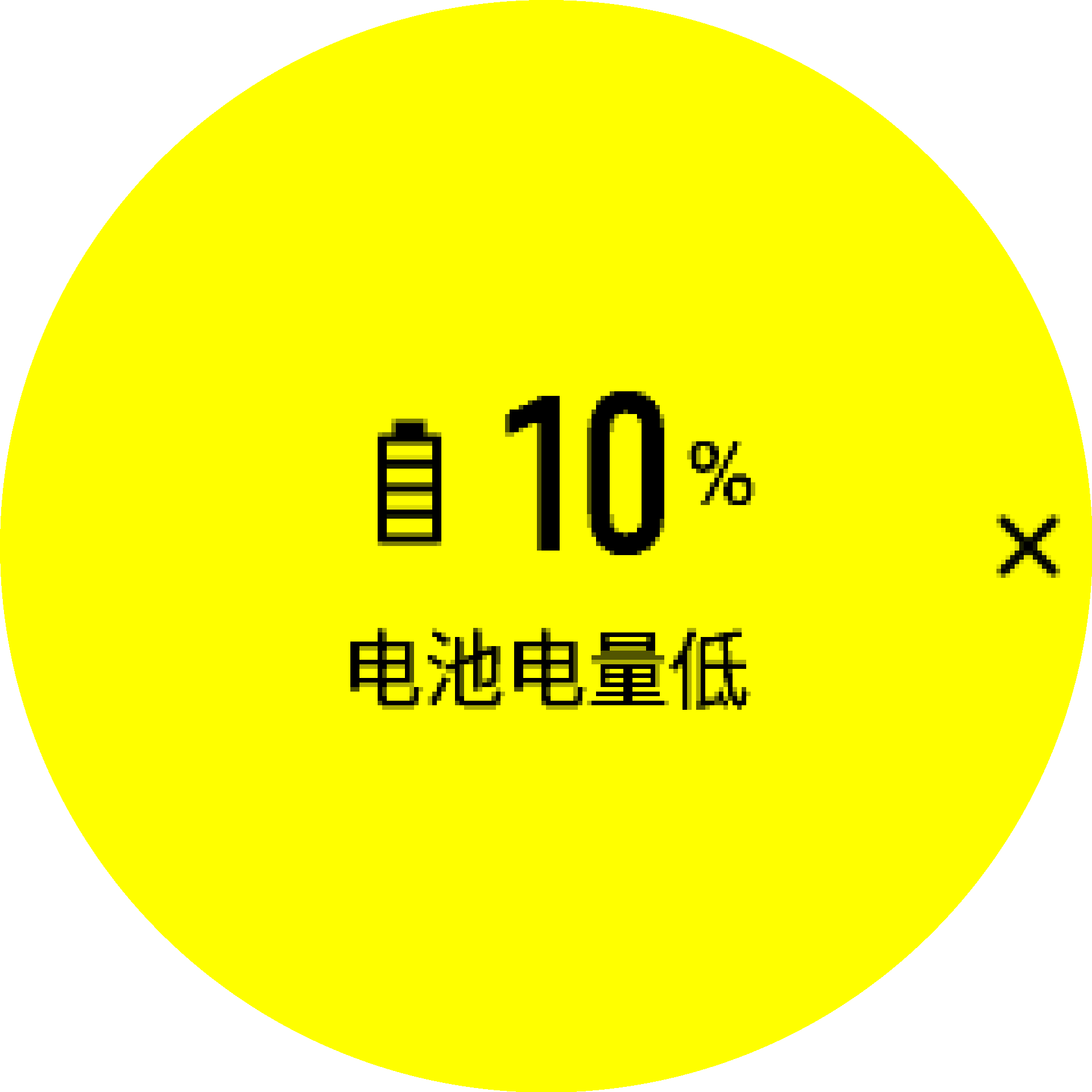

当电池电量为 20% 时,您的腕表会发出一次警报;当电池电量为 10% 时,您的腕表会再次发出警报。
电池警告 S9PP
在潜水时,当电池电量为 10% 时,您的腕表会发出一次警报;当电池电量为 5% 时,您的腕表会再次发出警报。
