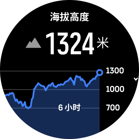

从表盘向上滑动或短按下按钮,可滚动至海拔和气压小组件。该小组件有三个视图,可通过向上和向下滑动访问。第一个视图显示当前海拔。
海拔和气压 01

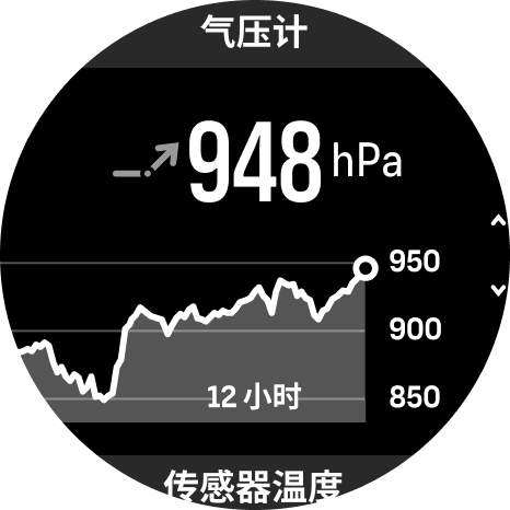

向上滑动查看大气压和气压计趋势图。
海拔和气压 02

务必设置正确的海拔高度参考值(参见高度计)。可通过多数地形图或 Google Maps 等主要网上地图服务得出当前位置的海拔。
当地天气变化会影响海拔读数。如果当地天气变化频繁,应定期重置海拔参考值,最好在开始下次旅程前重置。
