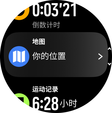

  1. 在表盘向上滑动,或转动表冠并选择地图
    地图菜单 Phoenix
  2. 在地图显示屏中,短按下按钮。

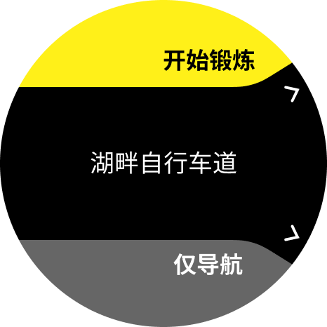

  5. 短按上按钮选择路线。
  6. 选择开始锻炼,在锻炼时使用路线;或选择仅导航,仅导航路线。
    路线锻炼 Phoenix
    注释:
    若仅导航路线,Suunto App 中不会保存或记录任何信息。
  7. 若仅导航路线,短按下按钮,然后选择退出导航停止导航。若在锻炼期间导航,短按下按钮,然后选择记录轨迹停止导航,而不退出锻炼。

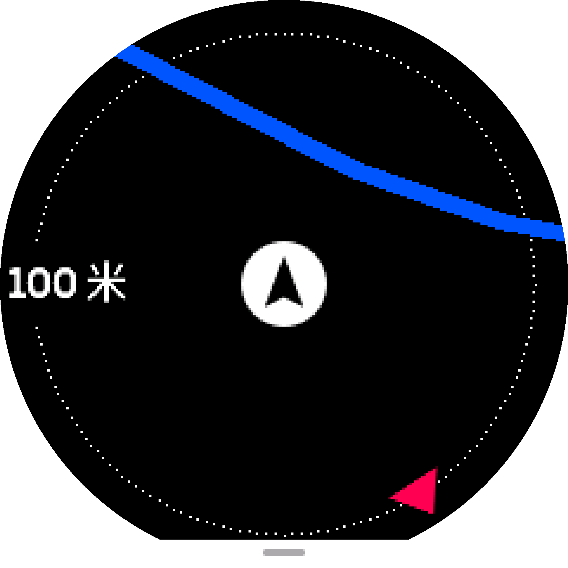

如果离线地图关闭,则只会显示路线。利用表冠调整缩放级别。
路线缩放 S9PP
在路线导航显示屏中,可以短按下按钮打开导航菜单。可通过该菜单快速访问导航操作,例如保存当前位置或选择另一条路线进行导航。
