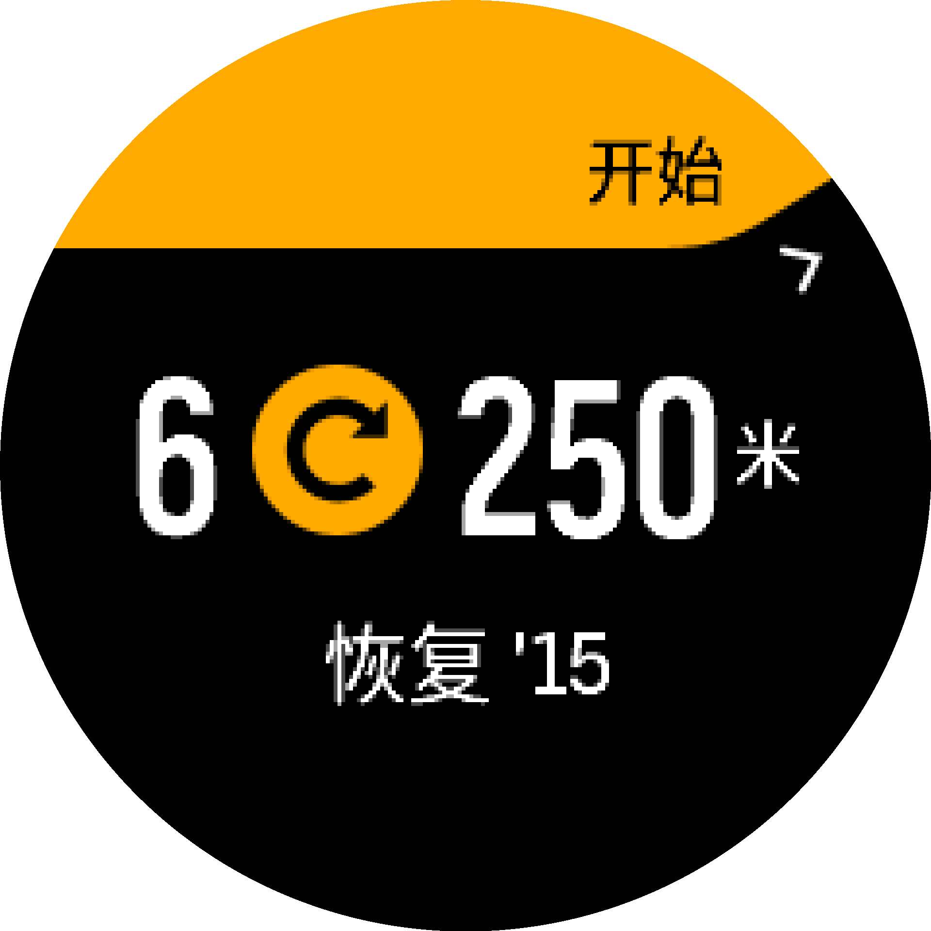

  4. 短按表冠直到找到间歇显示屏,然后在准备好开始间歇训练时短按上按钮。
    间歇训练开始 S9PP
