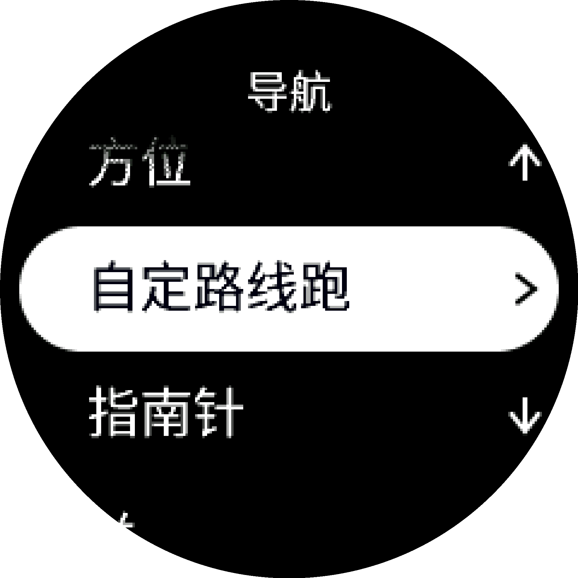

若要在锻炼期间使用 自定路线跑:
  1. 在 Suunto App 中创建路线并同步腕表(若尚未如此操作)。
  2. 选择使用 GPS 的运动模式。
  3. 向下滚动并选择 导航
  4. 选择 自定路线跑 并短按中间按钮。
  5. 选择要使用的路线,并短按中间按钮。
正常开始锻炼,并遵循选定路线。
