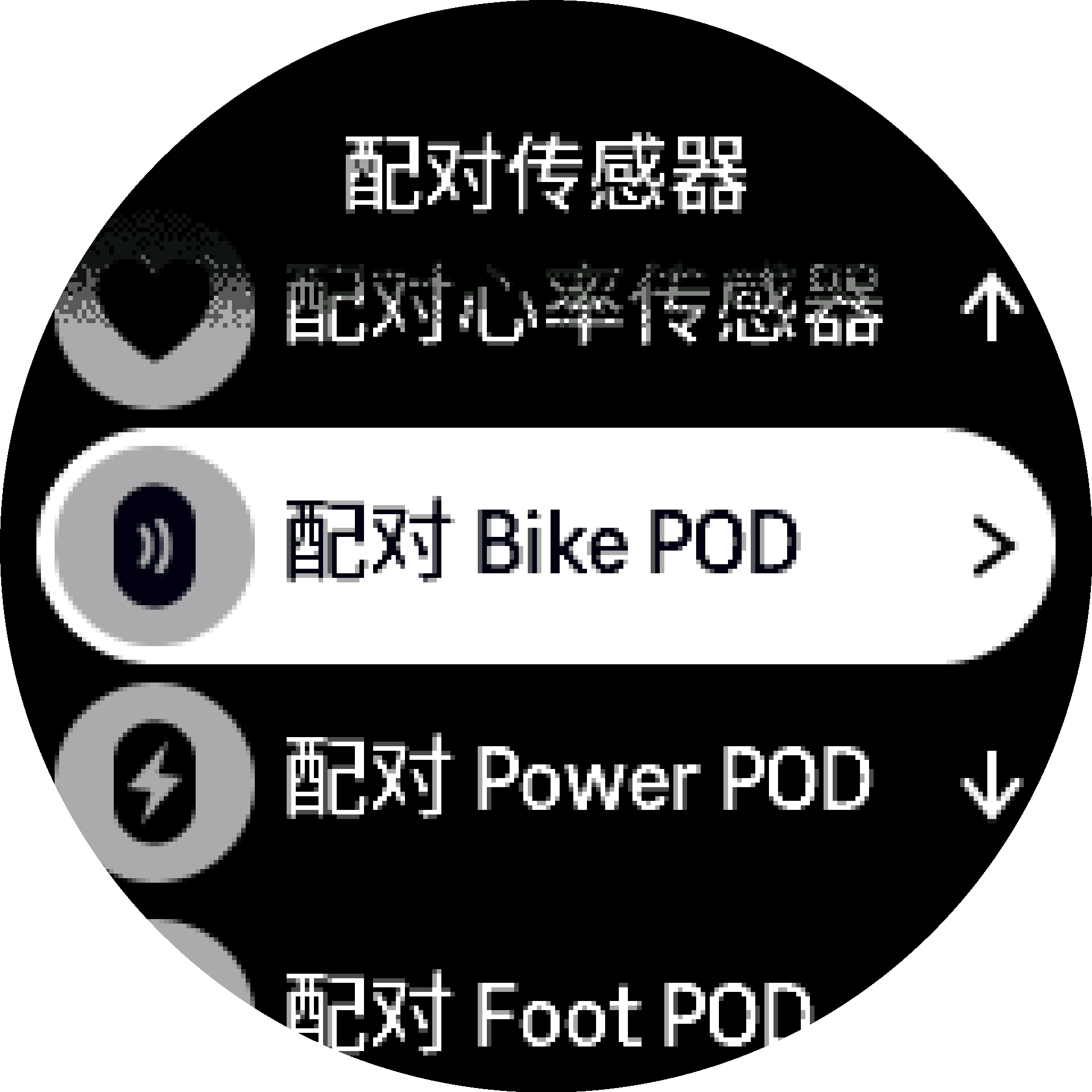

  1. 进入腕表设置并选择连接
  2. 选择配对传感器获取传感器类型列表。
  3. 向下滑动查看完整列表,并点按要配对的传感器类型。
传感器列表 S9PP

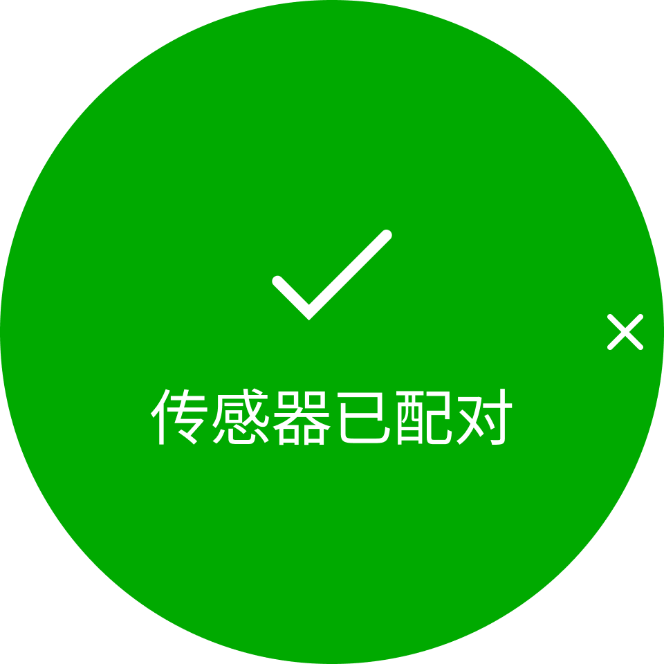

  1. 按照腕表中的说明进行操作以完成配对(需要时参考传感器或传感豆手册),通过短按中间按钮可进入下一步。
传感器已配对 S9PP
如果传感豆有必填设置,例如功率传感豆的曲柄长度,将在配对过程中提示您输入一个值。
传感豆或传感器配对后,一旦选择使用这种传感器类型的运动模式,腕表将对其进行搜索。
