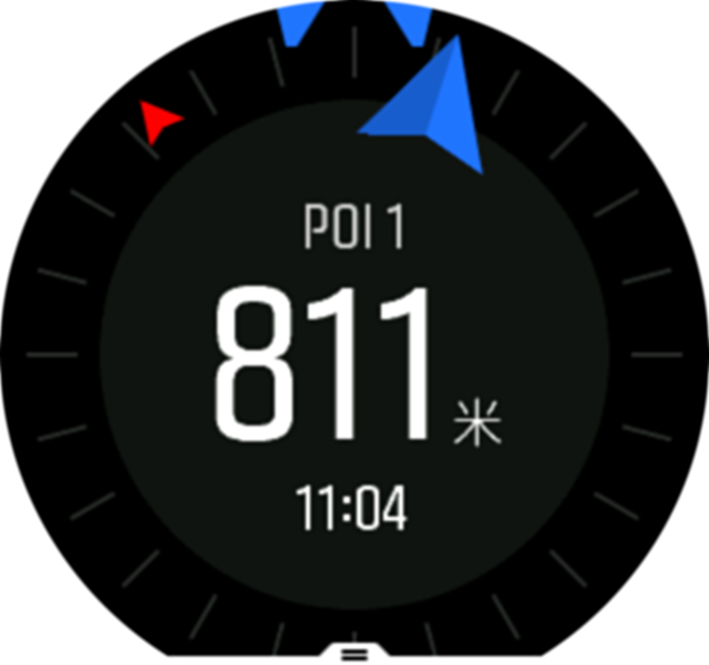

POI 导航包含两个视图:
  • POI 视图:包含方向指示和与 POI 的距离
POI detail view
