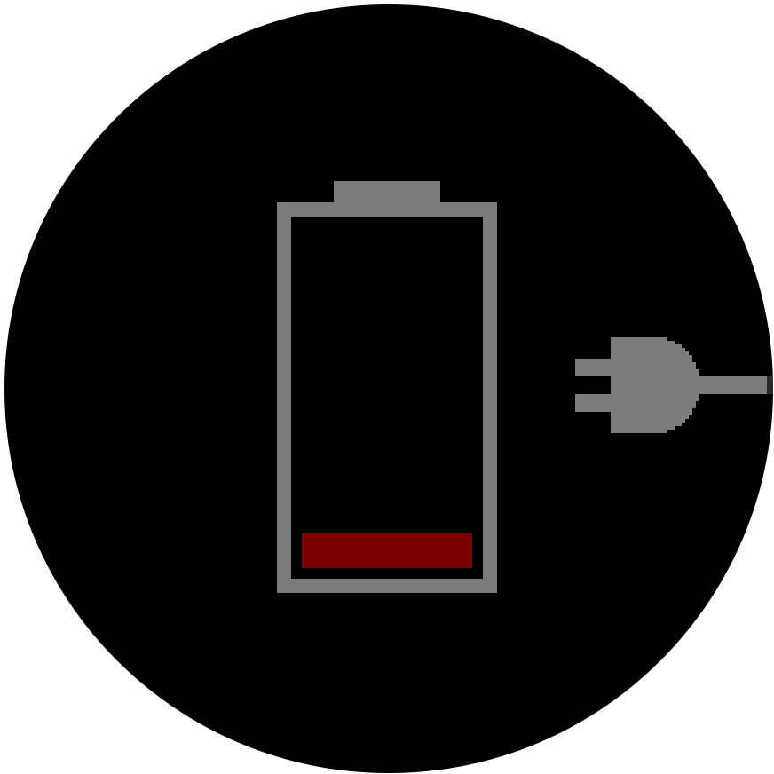

当电池电量小于 20% 和 5% 时,腕表会显示低电量图标。如果电量变得极低,腕表将进入低功耗模式并显示充电图标。
Battery critical Spartan Trainer
使用所提供的 USB 线为腕表充电。一旦电池电量足够高,腕表将从低功耗模式中被唤醒。
