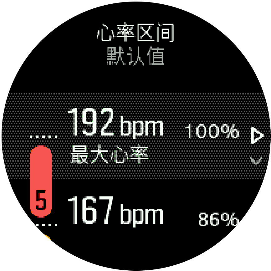

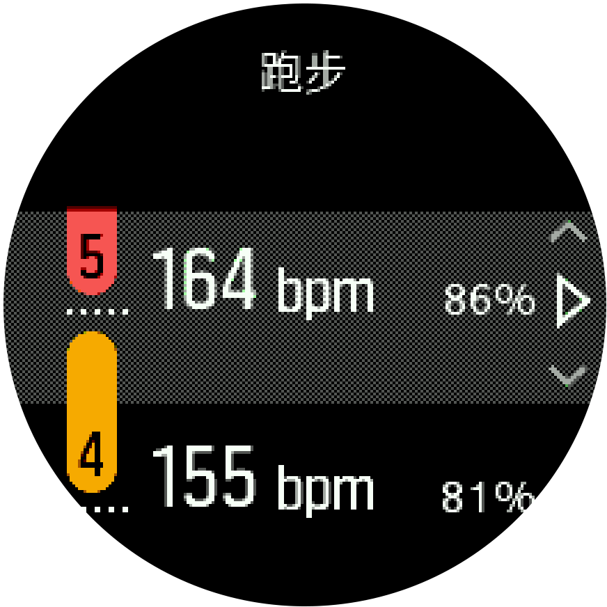

设置最大心率
可依次通过 训练 » 强度区域 » 默认区域 中的设置来设置最大心率。
  1. 选择最大心率(最大值,bpm)并短按中间按钮。
  2. 通过短按右上按钮或右下按钮,选择新的最大心率。
Default Max HR-1
  1. 短按中间按钮,选择新的最大心率。
  2. 按住中间按钮,退出心率区间视图。
注释:
您也可依次通过 常规 » 个人 中的设置来设置最大心率。
设置默认心率区间
可依次通过 训练 » 强度区域 » 默认区域 中的设置来设置默认心率区间。
  1. 通过短按右上按钮或右下按钮向上/向下滚动,并在想更改的心率区间突出显示时短按中间按钮。
  2. 通过短按右上按钮或右下按钮,选择新的心率区间。
Default HR zone-1
  1. 短按中间按钮,选择新的心率值。
  2. 按住中间按钮,退出心率区间视图。
注释:
在心率区间视图中选择 重置,可将心率区间重置为默认值。

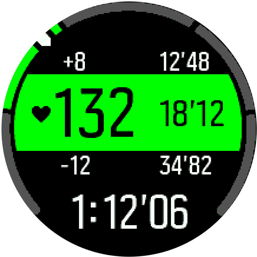

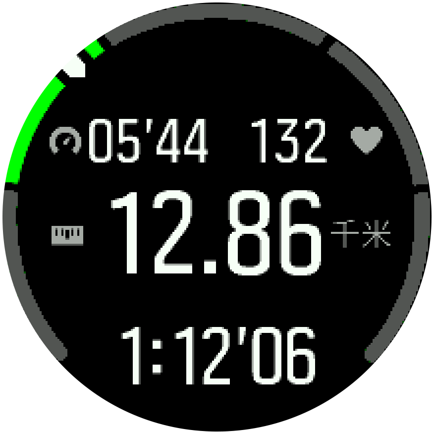

锻炼时使用心率区间
在您记录锻炼(参见记录锻炼)并已选定心率作为强度目标(参见锻炼时使用目标)时,分成五个部分的心率区间仪表将显示在运动模式显示屏的外边缘(适用于所有支持心率的运动模式)。通过高亮显示相应的部分,仪表会指示您目前正在哪个心率区间内锻炼。仪表中的小箭头指示您在区间范围内的哪个位置。
Zone gauge-1
当您达到所选目标区间时,腕表将提醒您。锻炼期间,如果心率在所选目标区间之外,腕表将提示您加速或减速。
Guidance SpeedUp Trainer
此外,在运动模式的默认显示屏中,有一个专门的心率区间显示屏。此区间显示屏会在中间字段显示您当前的心率区间、您在此区间的持续时间,以及您距离上下两个区间还差多少每分钟心跳数。此条块的背景色还会指示您目前在哪个心率区间内训练。
Zone display-1
在锻炼摘要中,您将获得您在每个区间用去多少时间的细分情况。

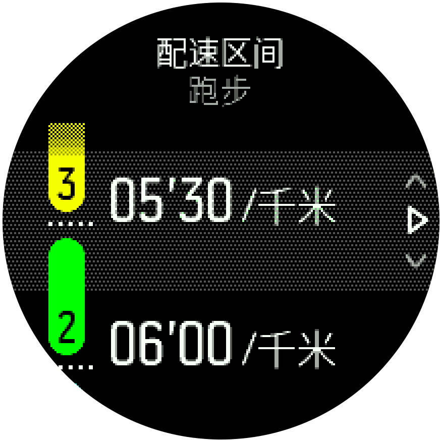

设置配速区间
可依次通过 训练 » 强度区域 » 高级区域 中的设置来设置活动特定的配速区间。
  1. 通过短按中间按钮选择 跑步
  2. 短按右下按钮并选择配速区间。
  3. 通过短按右上按钮或右下按钮进行滚动,并在想更改的配速区间突出显示时短按中间按钮。
  4. 通过短按上按钮或下按钮,选择新的配速区间。
    Intensity Pace Zones Trainer
  5. 短按中间按钮,可选择新的配速区间值。
  6. 按住中间按钮,可退出功率区间视图。

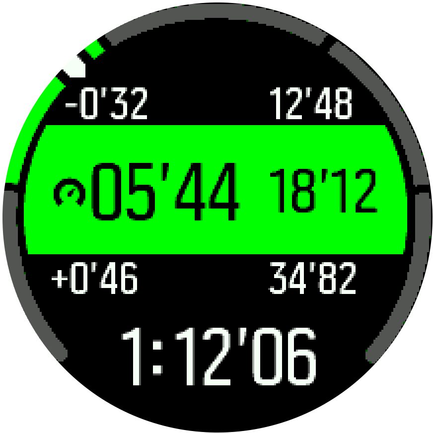

锻炼时使用配速区间
在您记录锻炼(参见记录锻炼)并已选定配速作为强度目标(参见锻炼时使用目标)时,会看到分成五个部分的配速区间仪表。这五个部分显示在运动模式显示屏的外边缘。仪表通过高亮显示相应的部分来指示您选择作为强度目标的配速区间。仪表中的小箭头指示您在区间范围内的哪个位置。
Zone gauge-1
当您达到所选目标区间时,腕表将提醒您。锻炼期间,如果配速在所选目标区间之外,腕表将提示您加速或减速。
此外,在运动模式的默认显示屏中,有一个专门的配速区间显示屏。此区间显示屏会在中间字段显示您当前的配速区间、您在此区间的持续时间,以及您距离上下两个区间还差多少配速。中间条形也会亮起,表示您在正确的配速区间内训练。
ZoneDisplay Pace Trainer

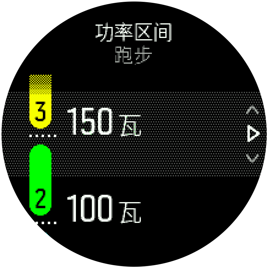

设置活动特定的功率区间
可依次通过 训练 » 强度区域 » 高级区域 中的设置来设置活动特定的功率区间。
  1. 点按您想编辑的活动(跑步骑行),或在活动突出显示时短按中间按钮。
  2. 短按右下按钮并选择功率区间。
  3. 短按右上或右下按钮,并选择想要编辑的功率区间。
  4. 通过短按上按钮或下按钮,选择新的功率区间。
    Intensity Power Zones Trainer
  5. 短按中间按钮,可选择新的功率值。

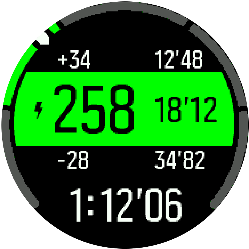

锻炼时使用功率区间
要在锻炼时使用功率区间,您需要将功率 POD 与腕表配对,参见配对 POD 和传感器
在您记录锻炼(参见记录锻炼)并已选定功率作为强度目标(参见锻炼时使用目标)时,会看到分成五个部分的功率区间仪表。这五个部分显示在运动模式显示屏的外边缘。仪表通过高亮显示相应的部分来指示您选择作为强度目标的功率区间。仪表中的小箭头指示您在区间范围内的哪个位置。
Zone gauge-1
当您达到所选目标区间时,腕表将提醒您。锻炼期间,如果功率在所选目标区间之外,腕表将提示您加速或减速。
此外,在运动模式的默认显示屏中,有一个专门的功率区间显示屏。此区间显示屏会在中间字段显示您当前的功率区间、您在此区间的持续时间,以及您距离上下两个区间还差多少功率。中间条形也会亮起,表示您在正确的配速区间内训练。
Zonedisplay Power Trainer
