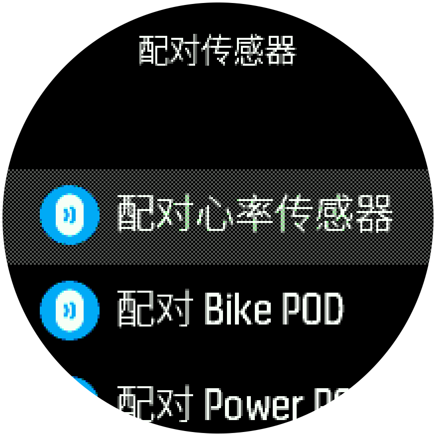

  1. 进入腕表设置并选择连接
  2. 选择配对传感器获取传感器类型列表。
  3. 短按右下按钮滚动浏览完整列表,短按中间按钮选择要配对的传感器类型。
    传感器列表 Trainer

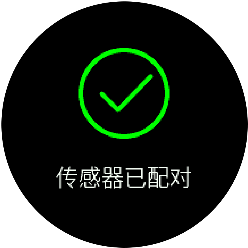

  4. 按照腕表中的说明进行操作以完成配对(需要时参考传感器或 POD 手册),通过短按中间按钮可进入下一步。
    传感器已配对 Trainer
如果 POD 有必填设置,例如 Power POD 的曲柄长度,将在配对过程中提示您输入一个值。
