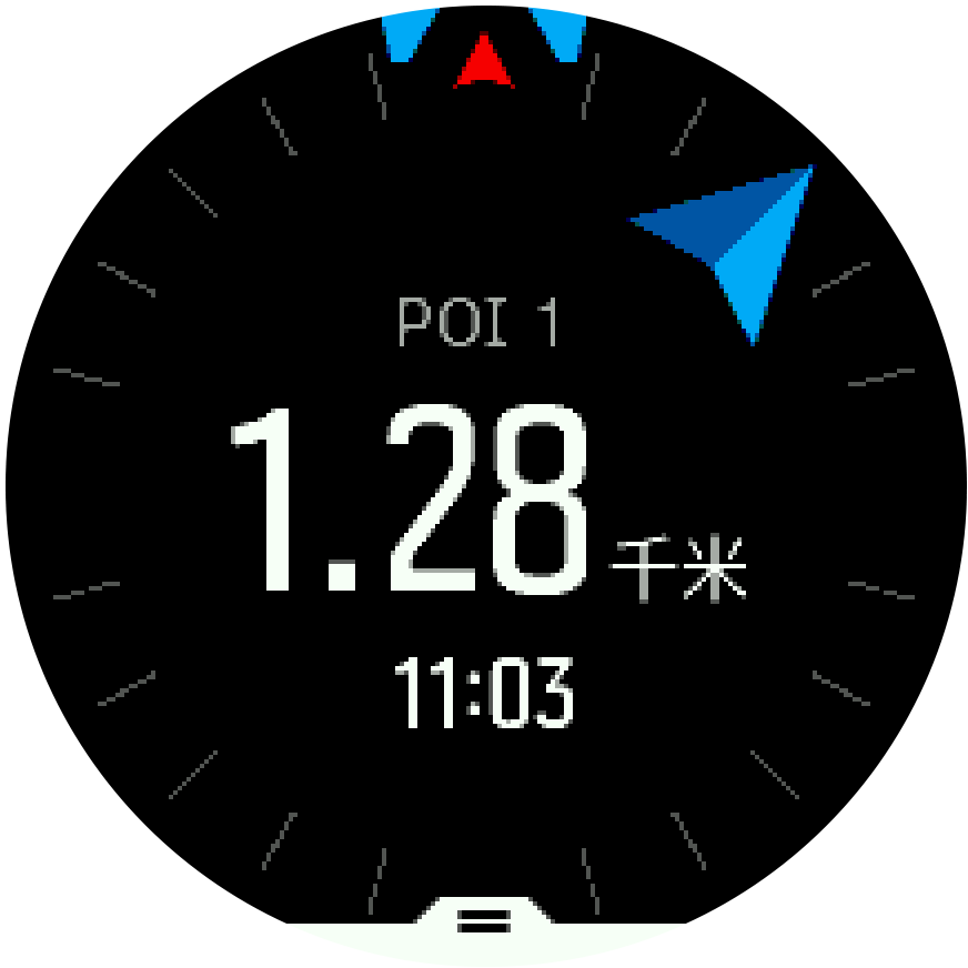

当您移动时,POI 导航有两个视图:
  • POI 视图:包含方向指示和与 POI 的距离
    POI detail view Trainer
  • 地图视图:显示相对于 POI 的当前位置和面包屑路径(经过的行踪)
    POI map view Trainer
短按中间按钮可在视图间切换。当您停止移动时,腕表将无法根据 GPS 确定您的前进方向。
