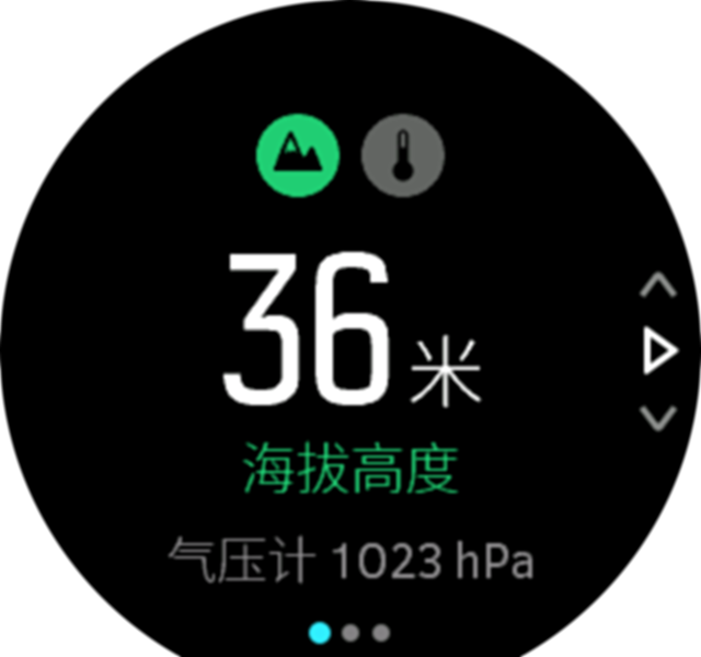

向上滑动或短按下按钮,可查看当前海拔和大气压。
OutdoorInsight
点按可查看当前温度。
OutdoorTemperature

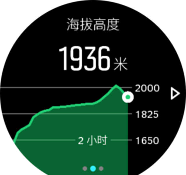

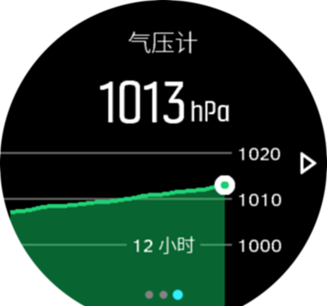

向左滑动或短按中间按钮,可在高度计和气压计趋势图之间切换。
AltitudeGraph
BarometerGraph
