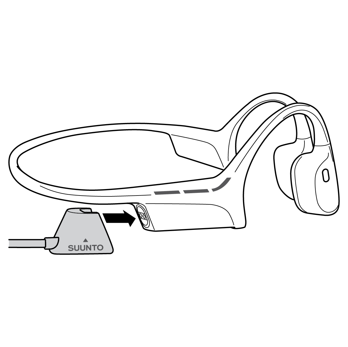

USB 线
USB 充电线包含在产品包装中。若要使用充电线为耳机充电,请将充电线的磁性端与耳机的充电端口相连。如果耳机是开启的,充电开始时耳机会自动关闭。耳机充电时,LED 指示灯亮起。耳机充电完成,LED 指示灯熄灭。
充电线 Wing

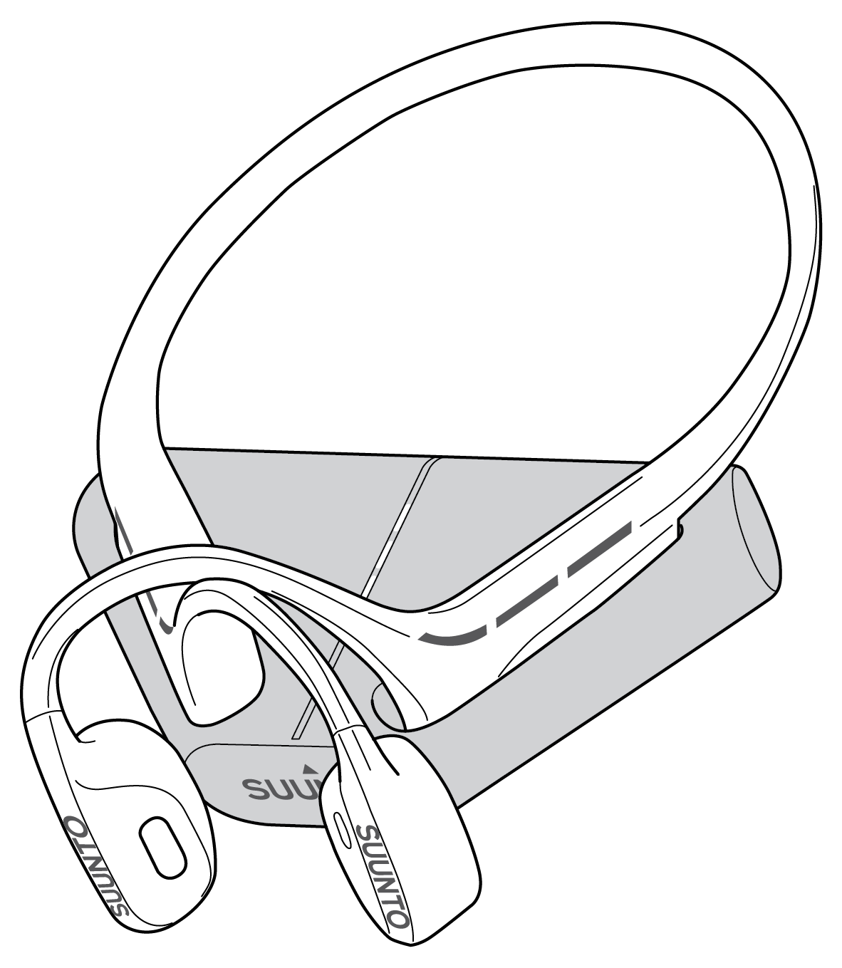

移动电源
为了在移动中为耳机充电,该产品的包装随附一个便携式移动电源,其可提供额外的 20 小时电池续航时间。
您需要在使用移动电源之前,用 USB-C 线为其充电。(包装内不含 USB-C 线。)按下移动电源正面的按钮可检查电池状态。设备顶部每一个闪烁的灯都代表 25% 的可用电量。
若要使用移动电源为 Suunto Wing 充电,只需将耳机插入其顶部的孔中即可。如果耳机已开启,则在其连接到移动电源时会自动关闭。充电开始时,耳机上的 LED 指示灯亮起,移动电源上的灯闪烁一分钟。充电完成,耳机上的 LED 指示灯熄灭。
注释:
将耳机插入移动电源时,请确保二者的充电端口妥善接触。只有当耳机灯亮起,移动电源上的灯开始闪烁时,才表示耳机开始充电。如果指示灯未亮起,请稍微移动耳机,使端口接触。
移动电源
警告:
充电前请确定耳机和移动电源充电口没有残留的汗水或液体并保持清洁。以免可能残留在充电口里的的汗水或液体导致耳机和移动电源电路损坏。
