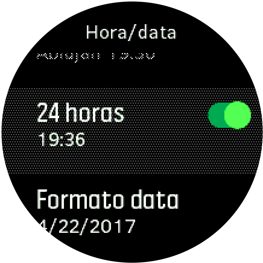

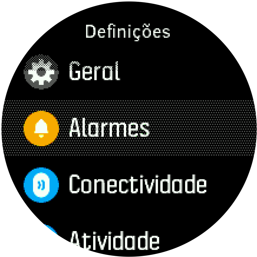

Para ajustar uma definição:
Prima o botão superior direito até ver o ícone de definições. em seguida prima o botão central para aceder ao menu das definições.
Navegue no menu das definições premindo o botão superior ou inferior direito.
Selecione uma definição premindo o botão central quando a definição estiver realçada. Volte atrás no menu premindo o botão inferior esquerdo.

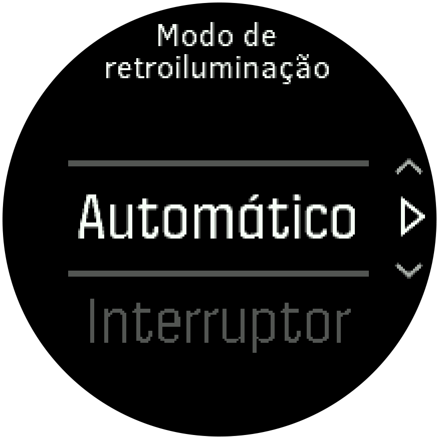

Para definições com um intervalo de valores, altere o valor premindo o botão superior ou inferior direitos.
Para definições com apenas ligar e desligar, altere o valor premindo o botão central.
SUGESTÃO:
Também pode aceder às definições gerais a partir do menu de atalhos mantendo premido o botão central.
