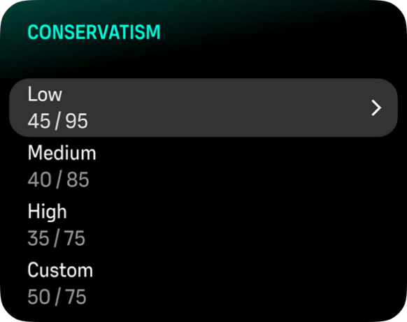

Puedes modificar los factores de gradiente. El ajuste predeterminado de conservadurismo en el ordenador de buceo Suunto Nautic es medio (40/85). Puedes cambiarlo a un valor más agresivo (arriesgado) o más conservador que el predeterminado. Escoge uno de los niveles predefinidos o personaliza tu propio nivel.
Estos son los valores predefinidos:
  • Bajo: 45/95
  • Medio: 40/85 (predeterminado)
  • Alto: 35/75
Para inmersiones de buceo recreativo, un ajuste de conservadurismo alto (35/75) minimiza todavía más el riesgo de enfermedad por descompresión. El ajuste de conservadurismo bajo (45/95) permite un tiempo de NDL mayor, pero también significa que el margen de seguridad es menor y se corre un mayor riesgo.
