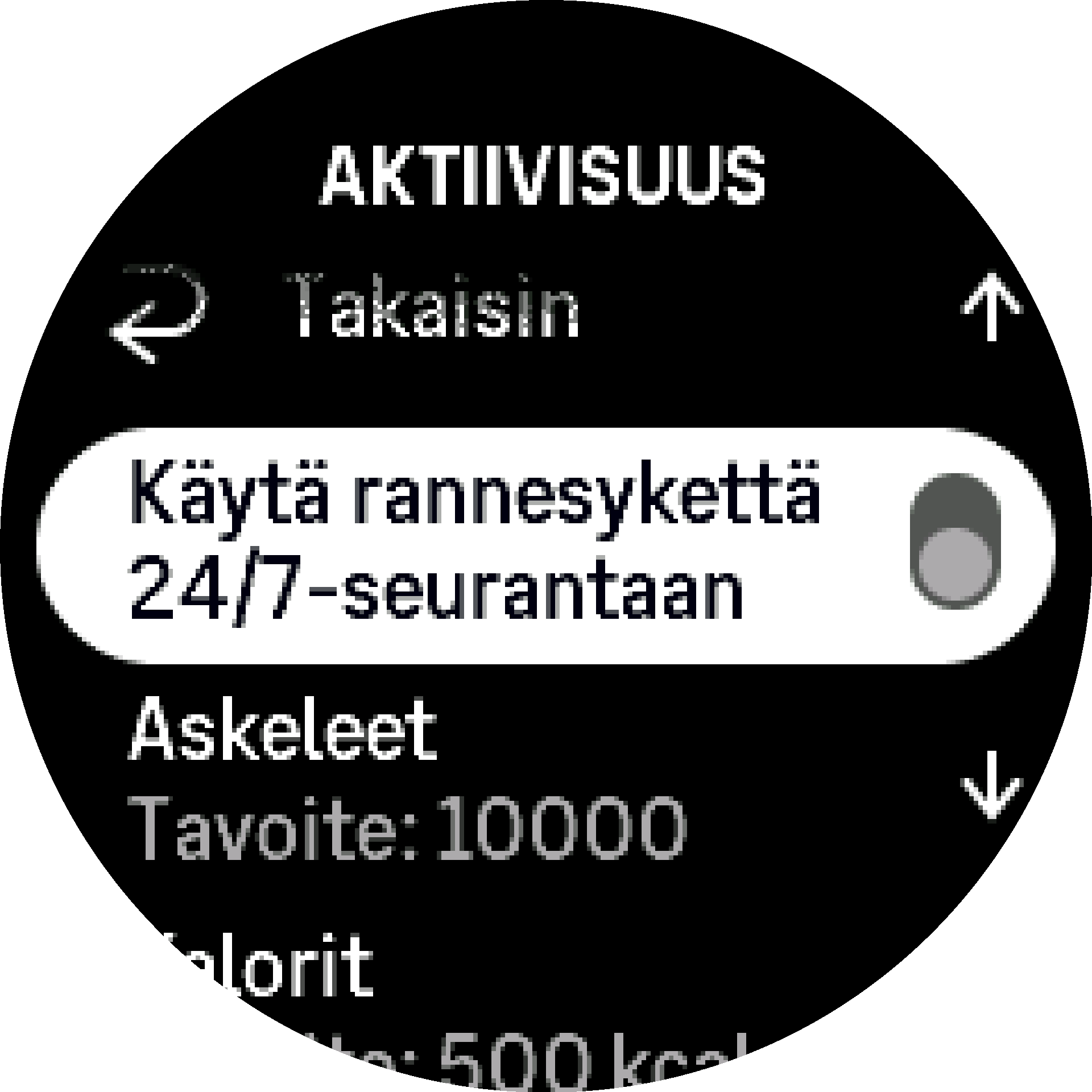

Päivittäissyketoiminto on otettava käyttöön, jotta voit tarkastella päivittäissykearvoja syke-widgetissä. Voit kytkeä toiminnon päälle tai pois päältä asetusten kohdassa Aktiivisuus tai vierittämällä alaspäin syke-widgetin loppuun.
Kun päivittäissyke on käytössä, kello aktivoi optisen sykeanturin säännöllisesti tarkistaakseen sykkeesi. Tämä lisää jonkin verran akun kulutusta.
Kun toiminto otetaan käyttöön, kellon täytyy seurata sykettä ensin 24 minuutin ajan ennen kuin se voi näyttää syketietoja.
