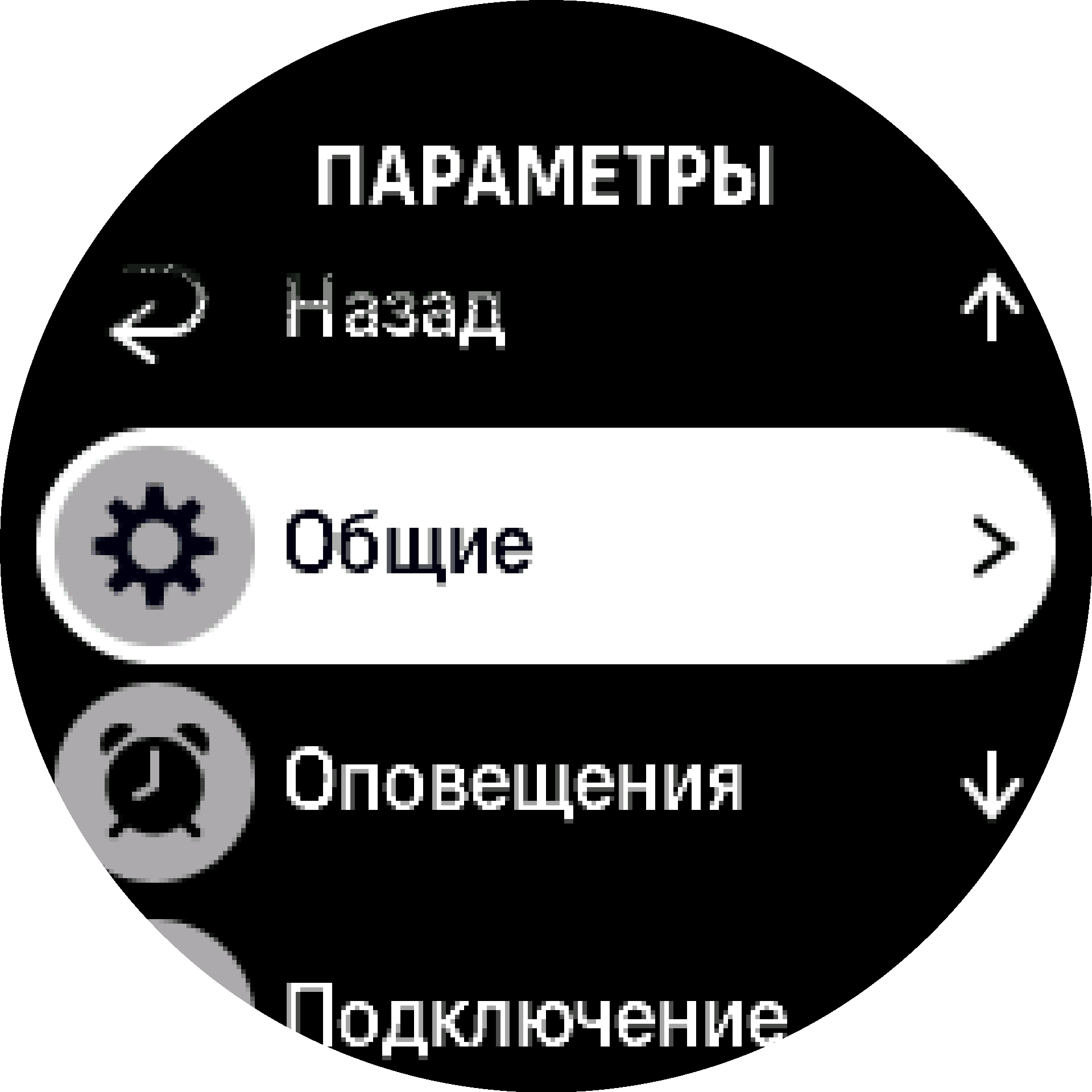

  1. На дисплее часов нажмите и удерживайте среднюю кнопку.
  2. Для прокрутки меню настроек проводите по дисплею вверх или вниз либо нажимайте верхнюю или нижнюю кнопку.
    Меню параметров S9PP
  3. Когда нужный параметр подсвечивается, выберите его, коснувшись названия или нажав среднюю кнопку. Вернуться в меню можно проведя вправо по дисплею или выбрав пункт Назад.

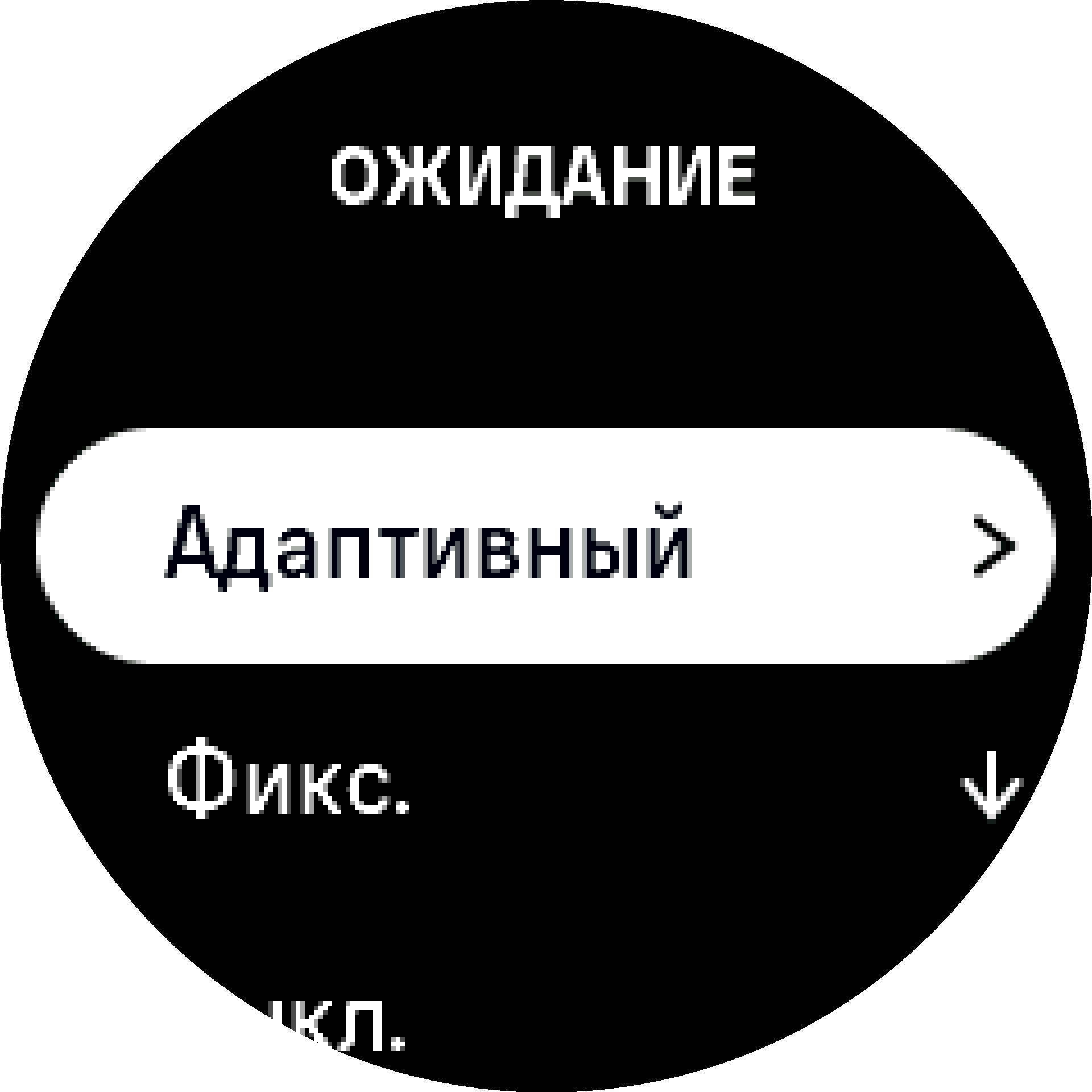

  4. Чтобы изменить параметр, имеющий диапазон значений, проведите по дисплею вверх или вниз либо нажмите верхнюю или нижнюю кнопку.
    Параметры подсветки S9PP

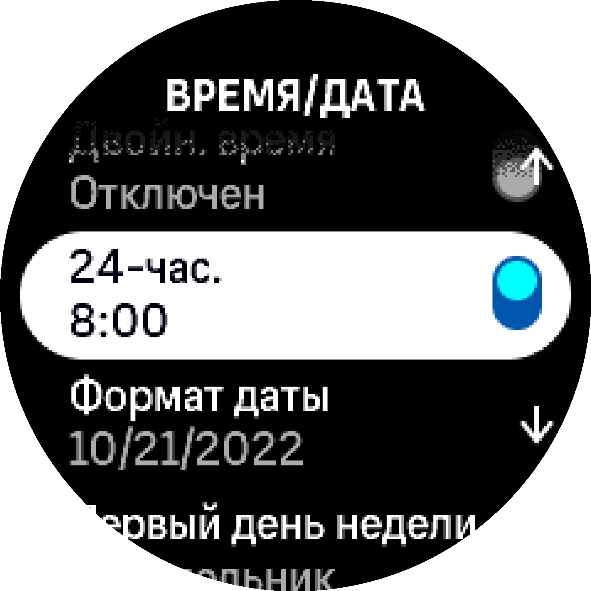

  5. Если параметр имеет только два значения (например, «Вкл.» и «Выкл.»), чтобы изменить его, коснитесь параметра или нажмите среднюю кнопку.
    Отображение времени в 24-часовом формате S9PP
