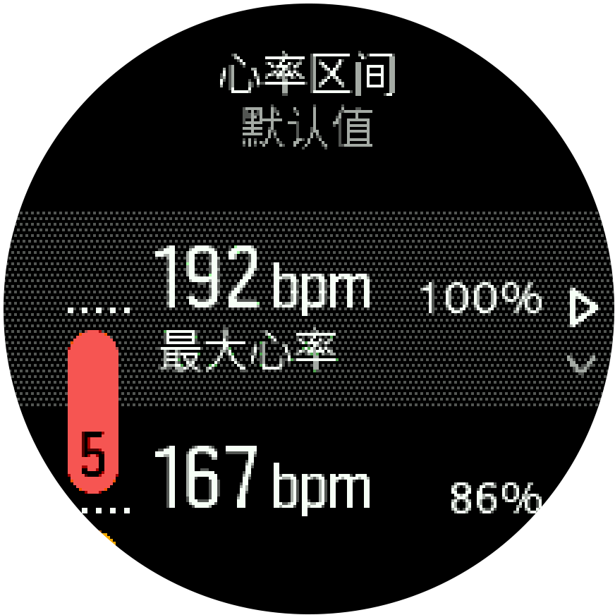

设置最大心率
可依次通过 训练 » 强度区域 » 默认区域 中的设置来设置最大心率
- 选择最大心率(最大值,bpm)并短按中间按钮。
- 通过短按右上按钮或右下按钮,选择新的最大心率。
- 短按中间按钮,选择新的最大心率。
- 按住左下按钮,退出心率区间视图。
您也可依次通过 常规 » 个人 中的设置来设置最大心率。
设置默认心率区间
可依次通过 训练 » 强度区域 » 默认区域 中的设置来设置默认心率区间
- 通过短按右上按钮或右下按钮向上/向下滚动,并在想更改的心率区间突出显示时短按中间按钮。
- 通过短按右上按钮或右下按钮,选择新的心率区间。
- 短按中间按钮,选择新的心率值。
- 按住中间按钮,退出心率区间视图。
在心率区间视图中选择 重置,可将心率区间重置为默认值。

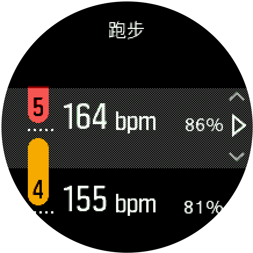

设置活动特定的心率区间
可依次通过 训练 » 强度区域 » 高级区域 中的设置来设置活动特定的心率区间
- (通过短按右上按钮或右下按钮)选择您想编辑的活动(跑步或骑行),并在活动突出显示时短按中间按钮。
- 短按中间按钮开启心率区间。
- 短按中间按钮,选择新的心率值。
- 按住中间按钮,退出心率区间视图。

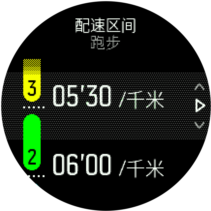

设置配速区间
可依次通过 训练 » 强度区域 » 高级区域 中的设置来设置活动特定的配速区间
- 选择跑步并短按中间按钮。
- 短按右下按钮向下滚动,并短按中间按钮开启配速区间。
- 通过短按右上按钮或右下按钮向上/向下滚动,并在想更改的配速区间突出显示时短按中间按钮。
- 通过短按右上按钮或右下按钮,选择新的配速区间。
- 短按中间按钮,选择新的配速区间值。
- 按住中间按钮,退出配速区间视图。
