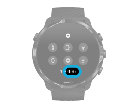

查看电池
quick-shade-battery-level
在表盘上,从屏幕顶部向下滑动,查看电池剩余电量。

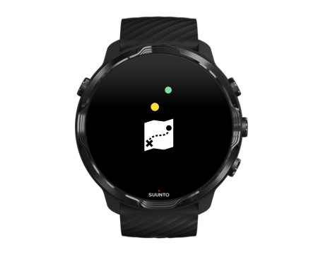

在充电期间获取自动更新并下载离线地图
charging-automatic-offline-maps-download
如果腕表正在充电并已连接 Wifi,可以让腕表和应用程序保持最新状态,并将本地 Suunto 地图自动下载到腕表中。使用离线地图,外出时不必随身携带手机,无需互联网连接,也能使用 Suunto Wear 应用程序和地图。
