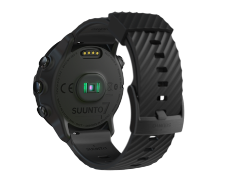

Suunto 7 采用腕部心率 (WHR) 技术,又称光学心率,利用 LED 跟踪腕部血液流动情况,从而测量心率。这意味着,无需使用胸部心率传输带,便可在锻炼期间或日常使用时查看自己的心率数据。

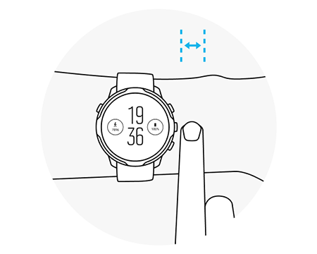

日常使用
Suunto 腕表的佩戴位置应至少比腕骨高出一指宽度,并确保腕表紧贴腕部。腕表应始终与皮肤接触,以便恰好遮挡传感器发出的光线。

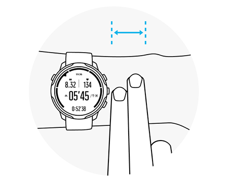

锻炼期间
测试贴合度 – 关键在于尽可能佩戴于腕部较高位置,以避免腕表在锻炼期间下滑。良好指标是比腕骨高出约 2 指宽度。确保戴紧腕表,紧贴皮肤,但也不应过紧,以免血液循环受阻。

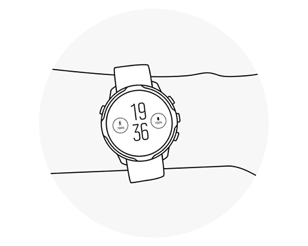

过松

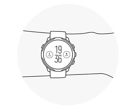

刚刚好
