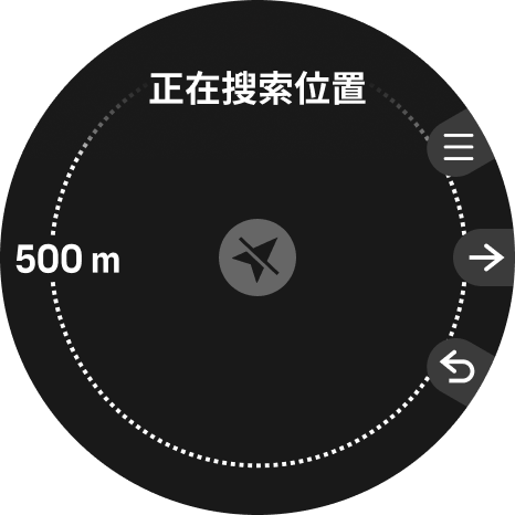

  2. 手表开始搜索您的当前位置。找到后,显示屏会显示一个指向地磁北极的箭头、您的位置以及附近的 POI 和路标点(如有)。
    地图视图

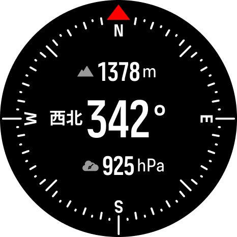

  3. 转动表冠打开指南针视图。
    compass view
  4. 按下表冠进入地图视图,转动表冠可进行缩放。
    navigation view

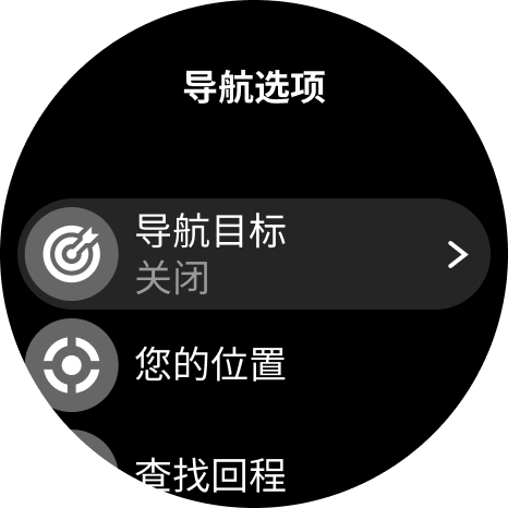

  5. 短按上按钮打开导航选项列表,例如查看当前位置坐标或选择要导航的路线。
    navigation options dilu
