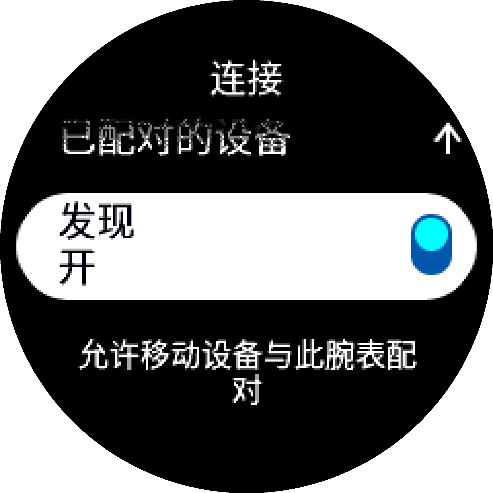

不过,如果您不希望手表对蓝牙扫描器可见,可以从连接 > 发现中的设置启用或停用发现设置。

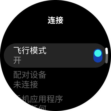

在需要时激活飞行模式可以关闭无线传输。从 连接 或 控制面板 中的设置可以激活或停用飞行模式。
若要对设备执行配对操作,需要首先关闭飞行模式(若已打开)。

如果飞行模式已打开,则无法配对任何设备。配对前应关闭飞行模式。请参阅 飞行模式。

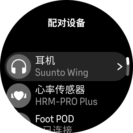

若要配对耳机、传感豆或传感器:
- 进入腕表设置并选择连接。
- 选择配对设备选项,查看兼容设备类型列表。
向下滑动查看完整列表,然后点击您想要配对的设备类型。

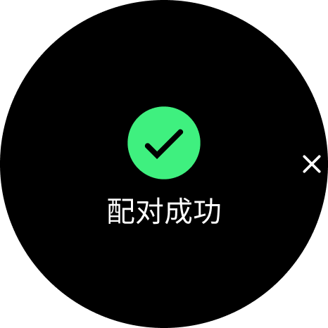

按照手表中的说明完成配对(如有需要,可参考耳机、传感器或传感豆手册),按下中间按钮进入下一步。
如果传感豆有必填设置,在配对过程中会提示您输入相应值。
传感豆或传感器配对后,一旦选择使用这种传感器类型的运动模式,腕表将对其进行搜索。
一旦传感豆或传感器配对成功,只要您选择使用该传感器类型的运动模式,手表就会自动搜索它。

如有需要,可将每个设备与手表断开连接或从已配对设备列表中移除。选择您想要移除的设备,然后点击断开连接以断开设备连接,或点击忘记将设备从列表中移除。
