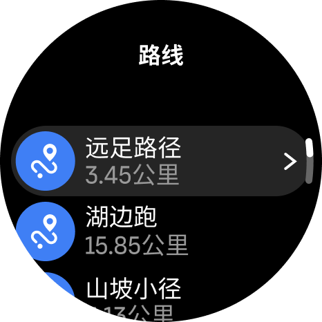

  4. 滚动至路线,然后短按表冠打开路线列表。
  5. 滚动至要导航到的路线,然后短按表冠。
    routes dilu
  6. 向下滚动查看路线详细信息。

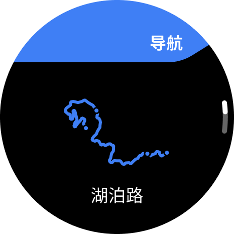

  7. 按下上按钮开始导航。
    start navigation
    注释:

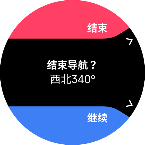

  8. 如果想停止导航,短按上按钮打开导航选项,选择退出导航选项。短按上按钮确认结束导航。
    end navigation

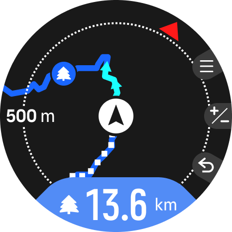

在路线导航显示屏上,您有以下操作选项:
  • 转动表冠进入海拔视图
  • 按下表冠进入地图视图,转动表冠可进行缩放
  • 短按上按钮打开导航选项(例如查看路线详细信息、选择另一条路线导航、保存 POI,以及打开和关闭轨迹记录视图和 POI 显示)

在导航路线时,腕表将通过在屏幕底部的导航指导字段中提供额外的数据并向您发送通知,帮助您保持正确路线。
例如,如果偏离路线 100 米(330 英尺),腕表将通知您不在正确的路线上,并在您返回路线时通知您。
指导字段显示距下一个航点的距离(如果路线上没有航点,则将显示距路线终点的距离)。接近路线上的航点或兴趣点 (兴趣点 (POI)) 后,您将看到一个信息丰富的弹出窗口,显示距下个航点或兴趣点 (兴趣点 (POI)) 的距离。
